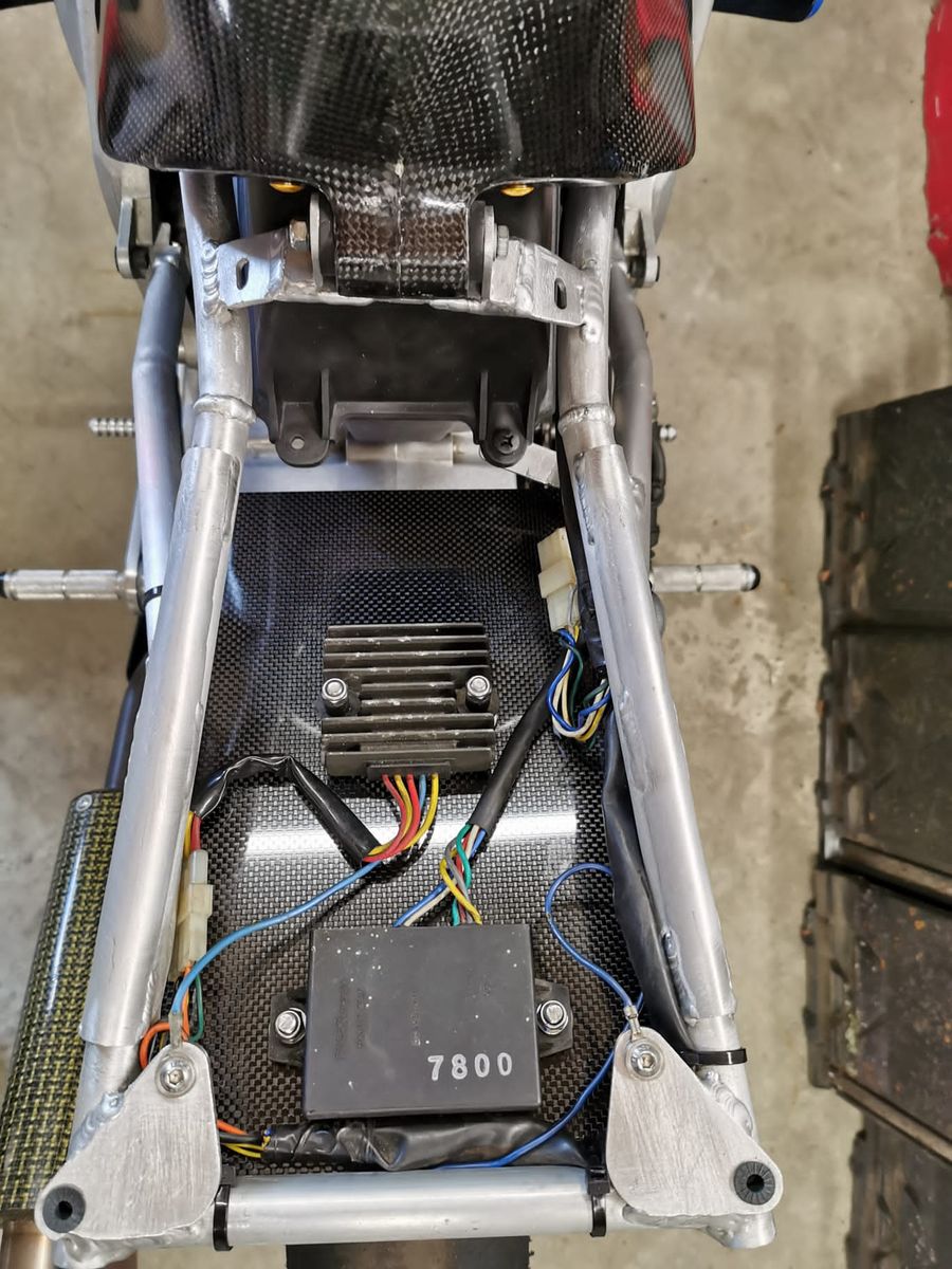

Moin, Du meinst die Lade-Spannung. Ist die Batterie noch OK? Wenn die hin ist kann das so komische Effekte geben. Sonst ist wohl der neue Regler schon wieder kaputt
Hallo eine Frage in eigener Sache , wobei ich mir hierzu noch keinen richtigen Reim machen konnte.
Ich hatte die letzten Woche sporadische Probleme mit meiner Auslasssteuerung ,dass diese manchmal aufmacht und manchmal nicht , hinzu sind starke Drehzahlmesserschwankungen hinzugekommen.Die 5V sollten ja bei laufendem Motor vorhanden gewesen sein .
Nachdem nun meine Batterie komplett defekt war und auch ein Laden kein Startversuch mehr ermöglicht hatte, wurde eine neue Batterie verbaut die nun wieder einwandfrei funktioniert.
Die ,,komischen Effekte" sind somit verschwunden ,wobei ich nicht verstanden habe wie das bei einer laufenden Maschine mit defekter Batterie entsteht , da doch hier die Lima hauptsächlich verantwortlich ist.
