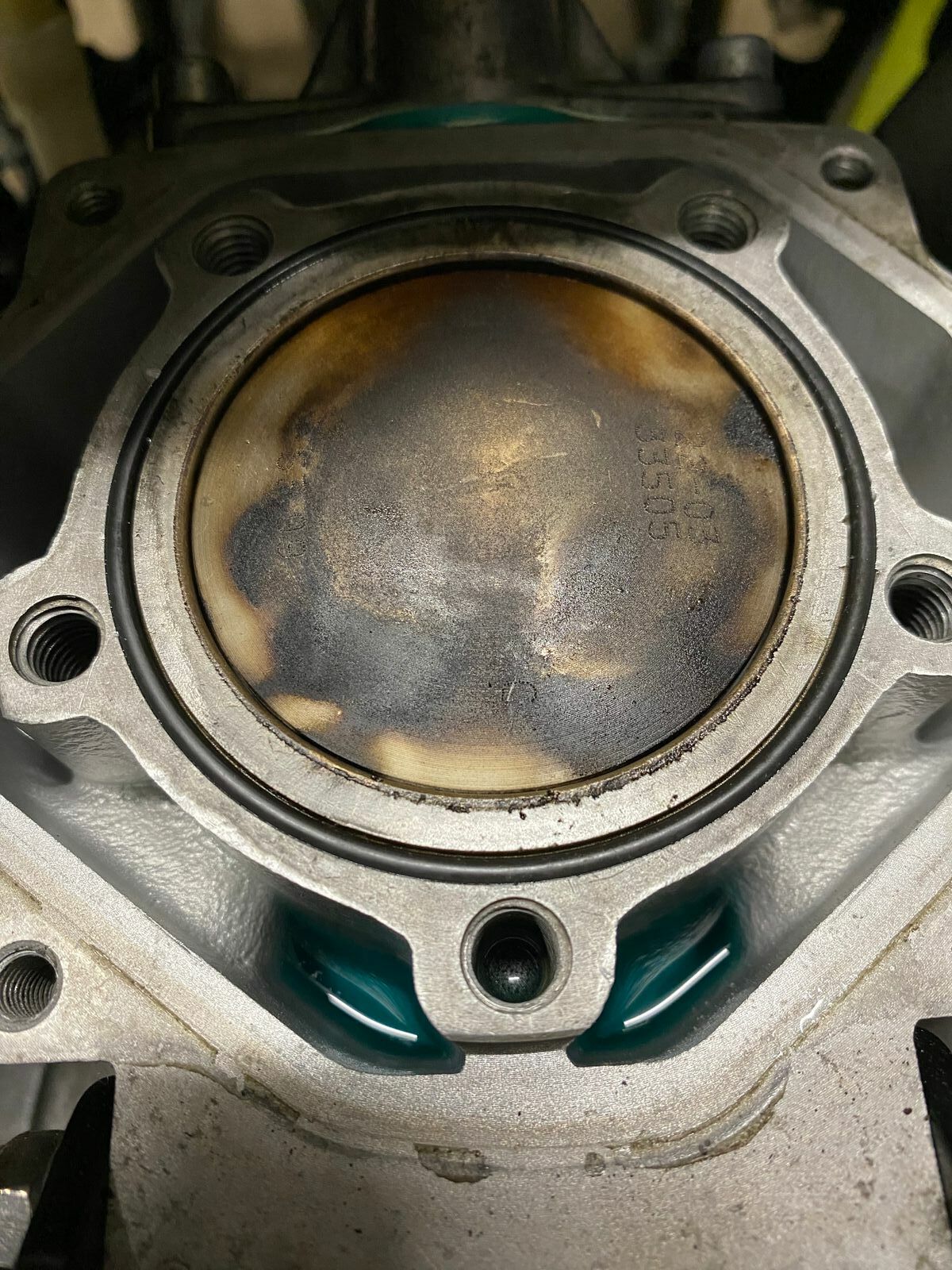

    Als ich den Zylinder runter genommen hatte, hab ich auch ein Foto vom Kolbenboden gemacht.
    Ich bin jetzt ca. 500-600km gefahren. Nach einem sauberen Spülbild sind das nicht aus.... Oder täusch ich mich da? Dazu kommt das am Brennraumdeckel schon deutliche Rückstände zu sehen waren. Könnte es vielleicht sein das zu viel Öl beigemischt wird? Ich hab die Ölpumpe so eingestellt das Strich auf Strich passt. Mit einer ganz leichten Tendenz zu eher mehr Öl.
    Ich muss sagen das ich was das Thema Abstimmung angeht noch sehr wenig Erfahrung habe. Ich habe mir dieses Mal vorgenommen den Motor nicht einfach nur zu fahren sondern das ganz von vorne herein richtig an zu gehen.
    Der nächste Schritt wäre also den Brennraumdeckel abzudrehen um ca. 0,45mm damit ich auf den richtigen Quetschspalt komme. Vielleicht kann ja jemand noch einen Tipp zum Kolbenbild geben. Bedüsung des Vergasers ist auf jeden Fall komplett standart (offene Version). Würde mich auf jeden Fall über einen Austausch mit euch freuen!
