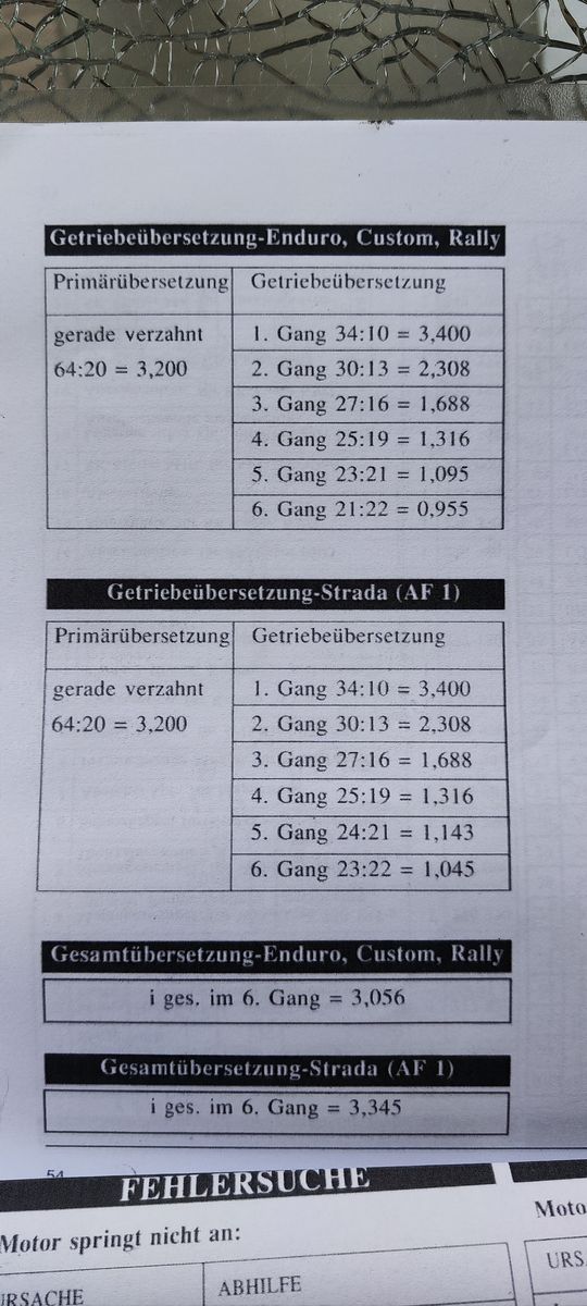

    Macht sich echt toll im Gelände so zu schalten. Typ ist GF, Erstzulassung März 99. Habe leider nur ein Benutzerhandbuch für den Rotax123 Motor.
    VG

    Hi Leute,
    bin seit heute neu hier und habe ein Problem mit einem überholtem Rotax123. Eingepflanzt haben wir den in eine RX und haben festgestellt das der dritte mit dem vierten Gang vertauscht ist 🤯 wie geht das? Motor ausgebaut wieder zurück geschickt, es wurde nichts gefunden beim durch schauen und nach Explosionszeichnung zusammen gebaut. Wieder eingebaut und der selbe Mist! Kann es sein weil er aus einer RS und irgendwas anders übersetzt ist?
    Würde mich freuen wenn jemand eine Idee oder Vorschlag hat.
