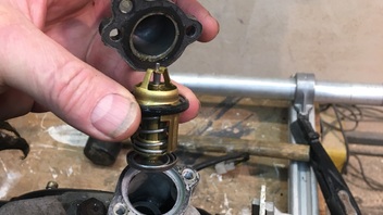

    Danke für den Link. Aber, meiner sieht ein wenig anders aus. Und, habe ihn jetzt mal "Abgekocht" öffnet gemächlich so ca. ab 65 Grad und ganz offen so ca. 85 Grad. Passt das?

    7. läuft heiß ...
    Habe die Maschine heute laufen lassen. Meine Tochter ist auf dem kleinen Hof damit zum ersten mal gefahren.
    Jetzt läuft sie nach ein paar Runden auf dem Hof heiß. Vermute, es könnte das Thermostat sein. Auch das finde ich nicht im Original im Netz. Siehe Dateianhang
