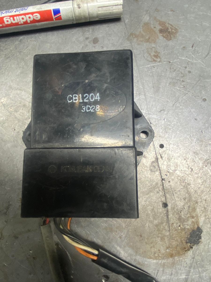

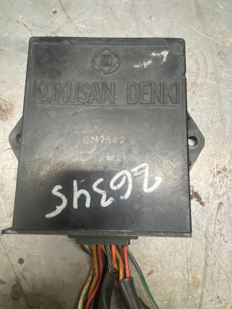

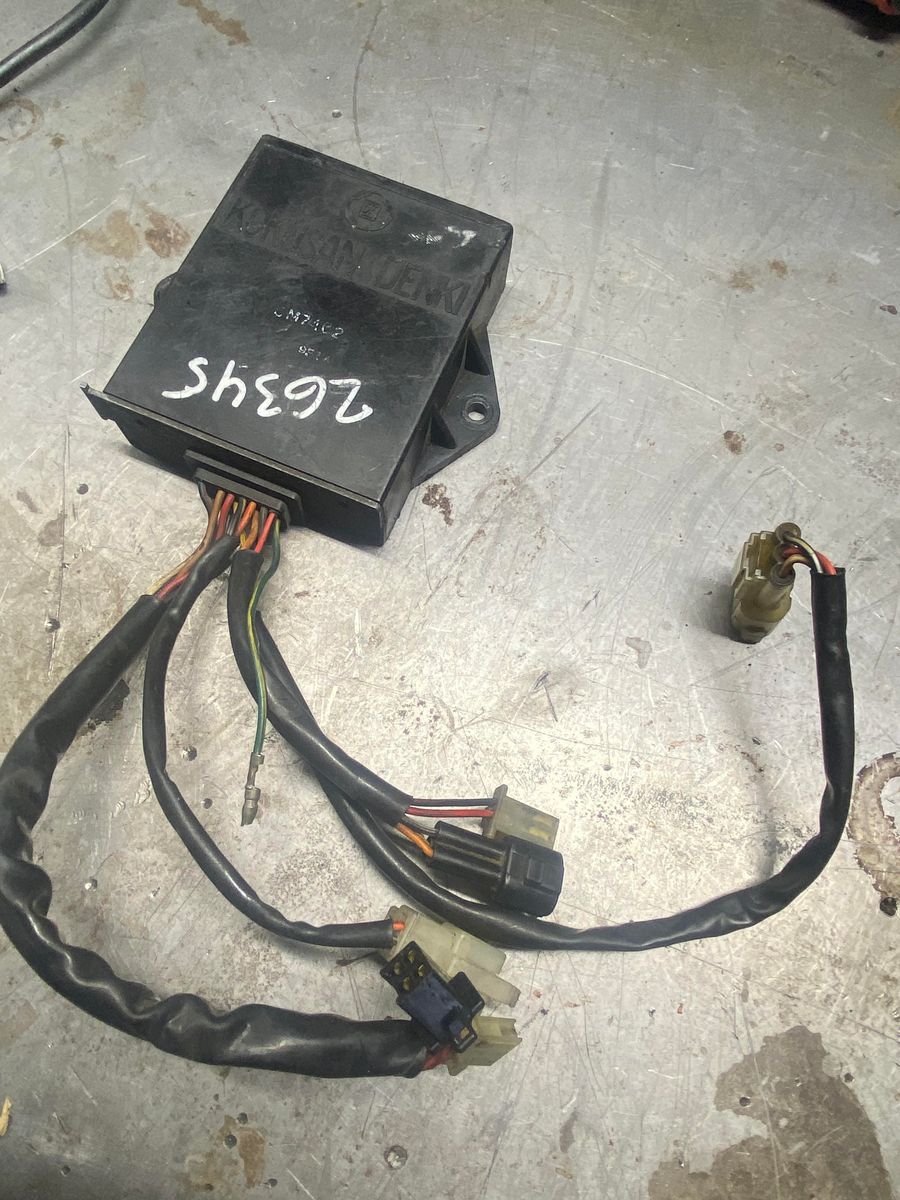

Danke Grasetty, bringt mir nicht wirklich was, aber im Britischen RGV Forum habe ich schon einiges herausgefunden. http://www.rgv250.co.uk/forums/topic/66294-sapc-cm7402/
Also das grün/gelbe Kabel ist für einen Gangschaltsensor damit das Steuergerät gedrosselt wird für die Japaner. braucht man nur einen Wiederstand 1kohm an Masse hängen, dann ist die drossel deaktiviert.
