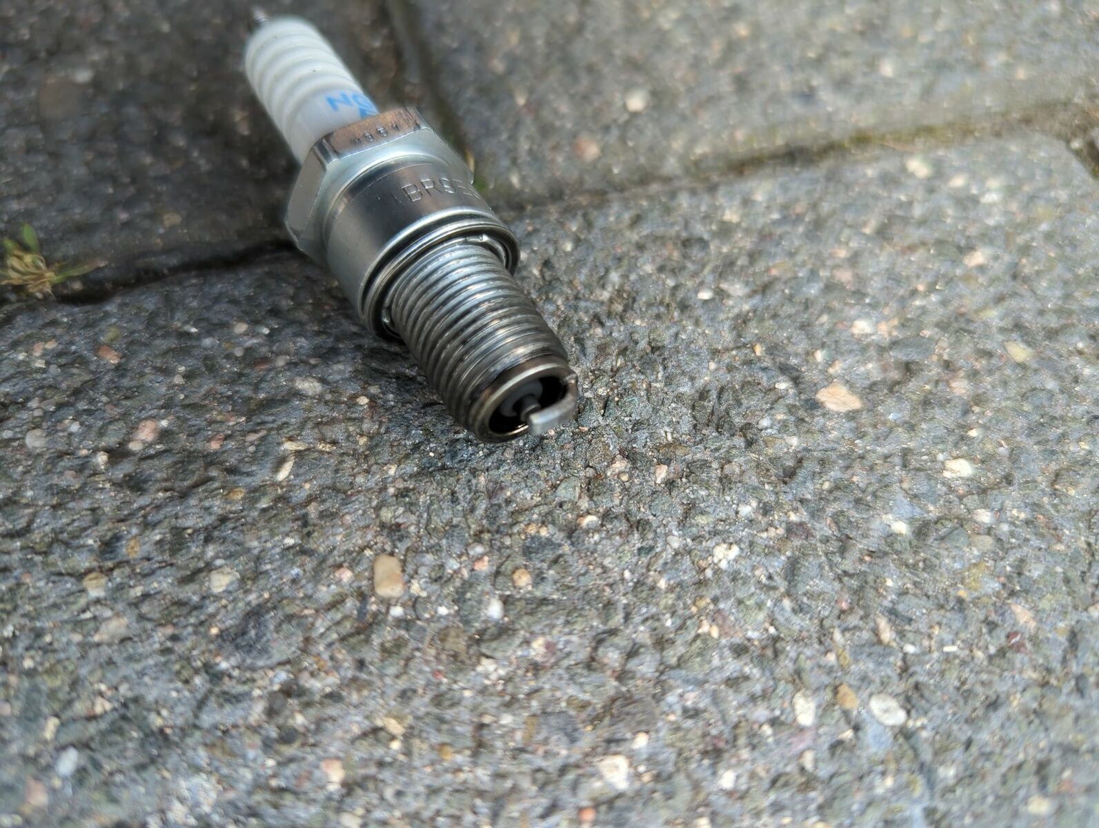

    Startet schwer hat keine Kraft sobald man leicht Gas gibt stirbt sie. Bei Start mit Choke läuft Sie recht passabel an. Ab 4000 1/min kann man Choke raus machen dann gibt Sie ohne Gashahn Gas bis in den Begrenzer. Verstellen auf insgesamt 4 Umdrehungen zeigt keine Besserung. Kerze zeigt jetzt weiß mit Glüssigen Ablagerungen

    Sie läuft jetzt... Vieeel zu fett??
    Die Zündkerze ist sofort "schwarz ölig"

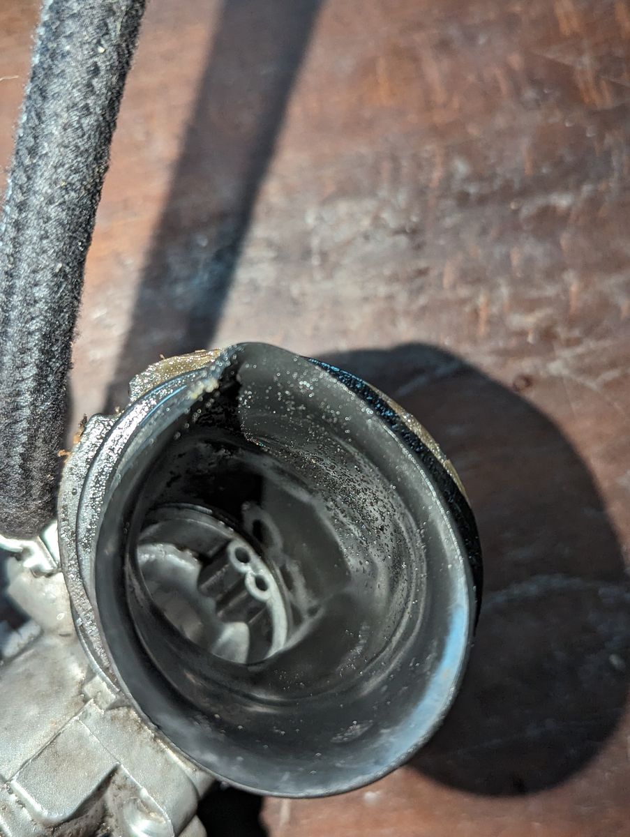

    So mal alles zerlegt.
    Also zuerst hat sich der Luftfilter in meinen Fingern aufgelöst. Der Kasten voller Krümel 😭. Das hat man davon wenn man beim Kauf blind vertraut.
    Der Schlauch zum Luftfilterkasten war dort nicht richtig drin der ist etwas gequetscht gewesen siehe Foto
    Der Ansaugstutzen sieht gut aus.
    Der Vergaser kommt heute noch ins Ultraschallbad und dann werde ich mal sehen ob ich alles wieder zusammen bekomme für einen Elektriker ist mir das zuviel Schlauchgewirr. Und ich glaube es fehlen Schläuche oder waren falsch angeschlossen. Gibt es Pläne dafür die für einen Laien lesbar sind? Am Getriebe ist auch ein offener Anschluss was kommt da drauf? Normal doch irgendne Entlüftung in den Luftfilterkasten oder?
