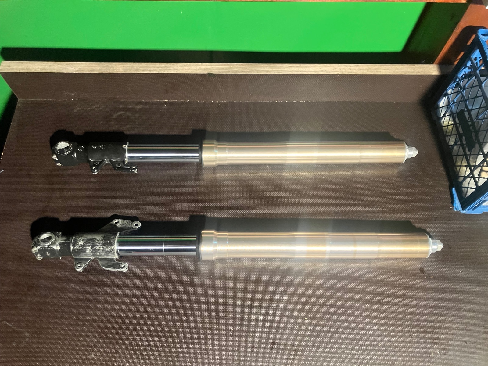

    Hallo !

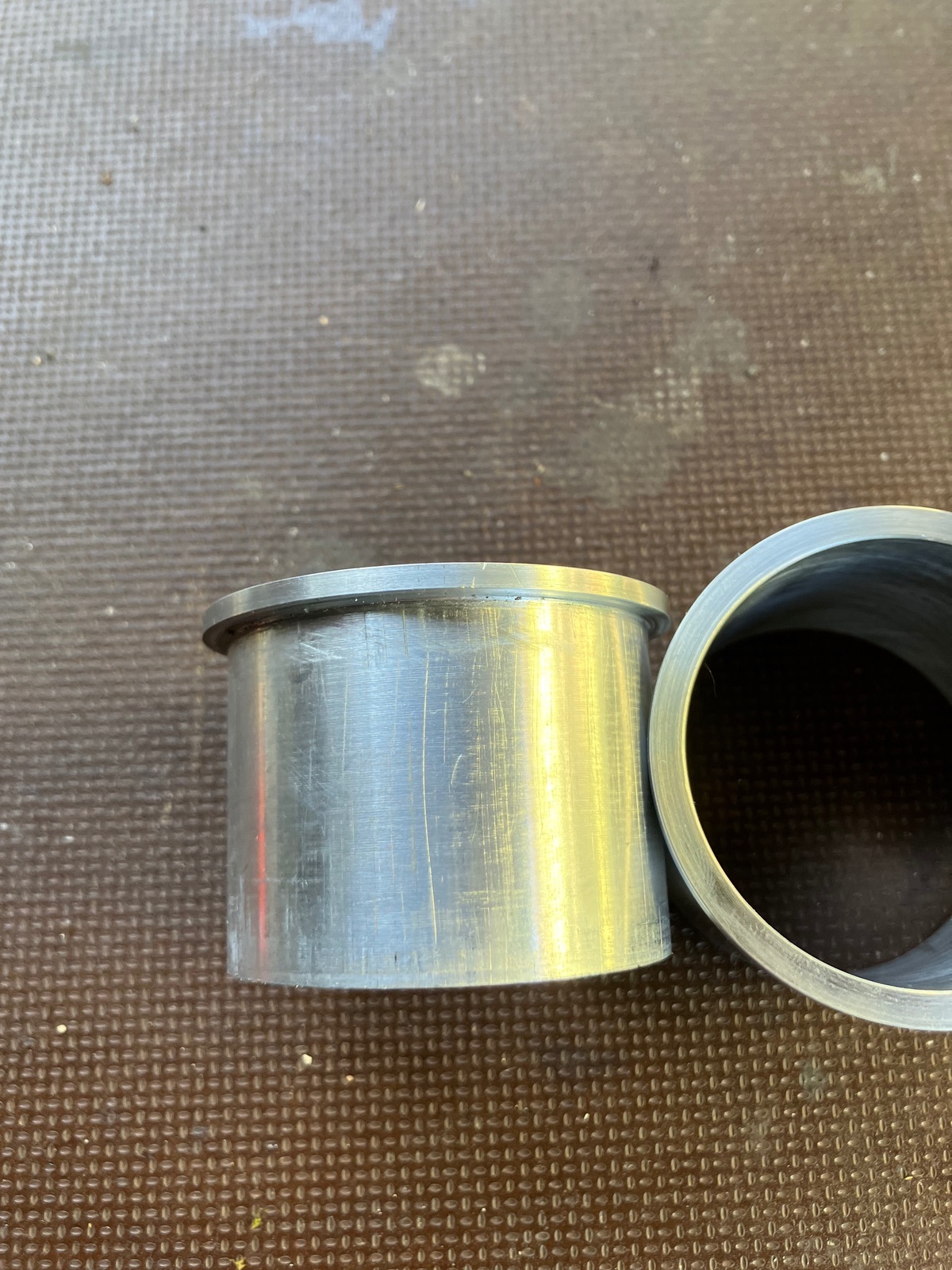

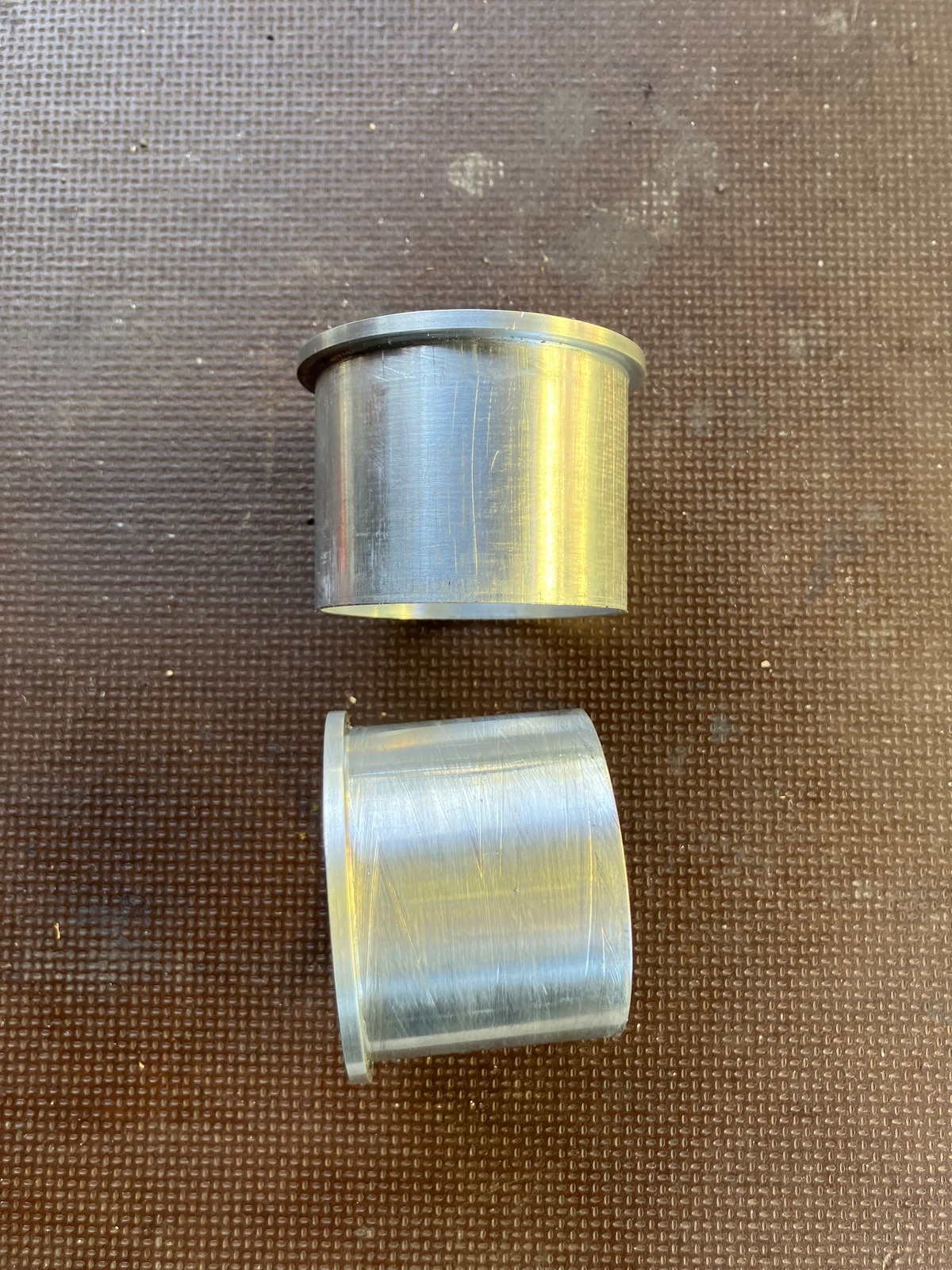

    Ich bin gerade am Umbau einer ZXR Gabel mit den Füßen der Aprilia.
    Wie habt ihr das mit dem fixieren der Dämpfungseinheit unten am Fuss gemacht
    Bei der RS ist da eine M10 Schraube drin bei der ZXR Gabel eine M8
    Habt ihr das einfach so festgeschraubt oder eine Buchse angefertigt um den Durchmesser zu verkleinern ?
