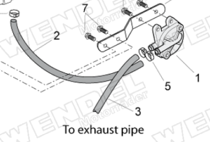

    das hier außer der Halterung entfernt
