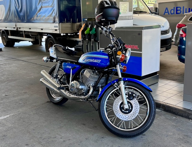

Guten Morgen,
habe mich soeben angemeldet um vieleicht ein paar Ideen für mein neues Projekt zu erlangen! Ich bin endlich dazugekommen meine Kawasaki 750 H2 instandzustellen.
Das grosse Problem sind die Vergaser oder die Oelpumpe! Sie làuft viel zu fett! Nach einer Stunde fahren sind die Auspüffe immer noch nass!
Habe die Vergaser gereinigt und die Düsen kontrolliert, ebenfalls die Schwimmerniveau. Scheint mir alles in Ordnung zu sein.
Wer kann mir weiter helfen?
LG Peter
