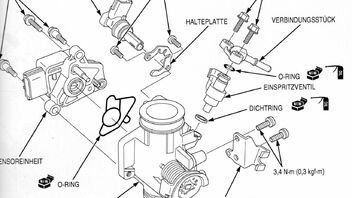

Bisher bin ich noch am Teile und Info's sammeln. Ich habe schon ein Drosselklappenteil von einer Honda CBR 125.
Das Teil hat einen Querschnitt von 30mm und sollte dafür brauchbar sein. Es ist komplett mit Sensoren und Düse.
Was noch fehlt ist der Kabelsalat, Kraftstoffversorgung und die ECU.

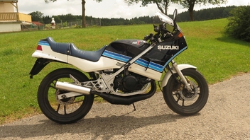

.... ach ja, die Ape ist nicht der einzige 2takter in meiner Laufbahn.
Mein letzter Stinker war ein RG250 Gamma, bevor ich den Sturzhelm 2014 an den Nagel gehängt habe.
