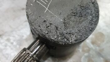

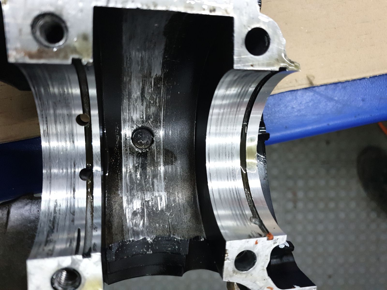

So, ich hab mir jetzt mal den geöffneten Motor angesehen. Zuersteinmal war es kein Kolbenklemmer sondern das Pleuel ist an der KW festgegangen, da sie überhitzt ist. Dabei hat sich auch einer dieser goldenen Ringe verflüchtigt und am Motorgehäuse Spuren hinterlassen.
Die braune Dichtung an der KW sieht nicht gerade fachmännisch verbaut aus und hat möglicherweise Luft reingelassen, was das Ganze dann auch verursacht haben könnte. Eine andere Theorie wäre eine zu magere Bedüsung, die dann am Abend der letzten Tour (es wurde schon merklich kühl und dunkel) etwas zu viel (zu wenig) war. Das könnte auch die bis dahin laut Prüfstand sehr hohe Leistung von (hochgerechnet) 72,2 PS an der Welle oder Kupplung erklären.
So hat der Kolben das Ganze verdaut:
Es war also auch nicht der mittlere Zylinder (bzw. das mittlere Pleuel) sondern ein äußerer. Hatte am mittleren Zylinder nur an der Verkleidung vorbei den ausgestoßenen Metallspan sehen können, was aber wahrscheinlich nicht nur dort gesehen werden konnte.

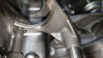

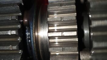

Was mein Getriebeproblem angeht (Rucken beim Beschleunigen durch den 2. Gang) war das erwartete Schadensbild zu sehen (abgenutzte Gabel und abgerundete Stifte an den Getrieberädern):
Doch auch diese entstandene Nut rechts von dem bläulich schimmernden ... Wie nennt man das?
Das wurde alles bei einer Prüfung des Getriebes durch einen "Fachbetrieb" so wieder eingebaut, da dieser nichts finden konnte.
Mit Schaltgabeln sieht es auf dem Markt gerade besonders schlecht aus. Hat da jemand einen Tipp (oder welche übrig)?
