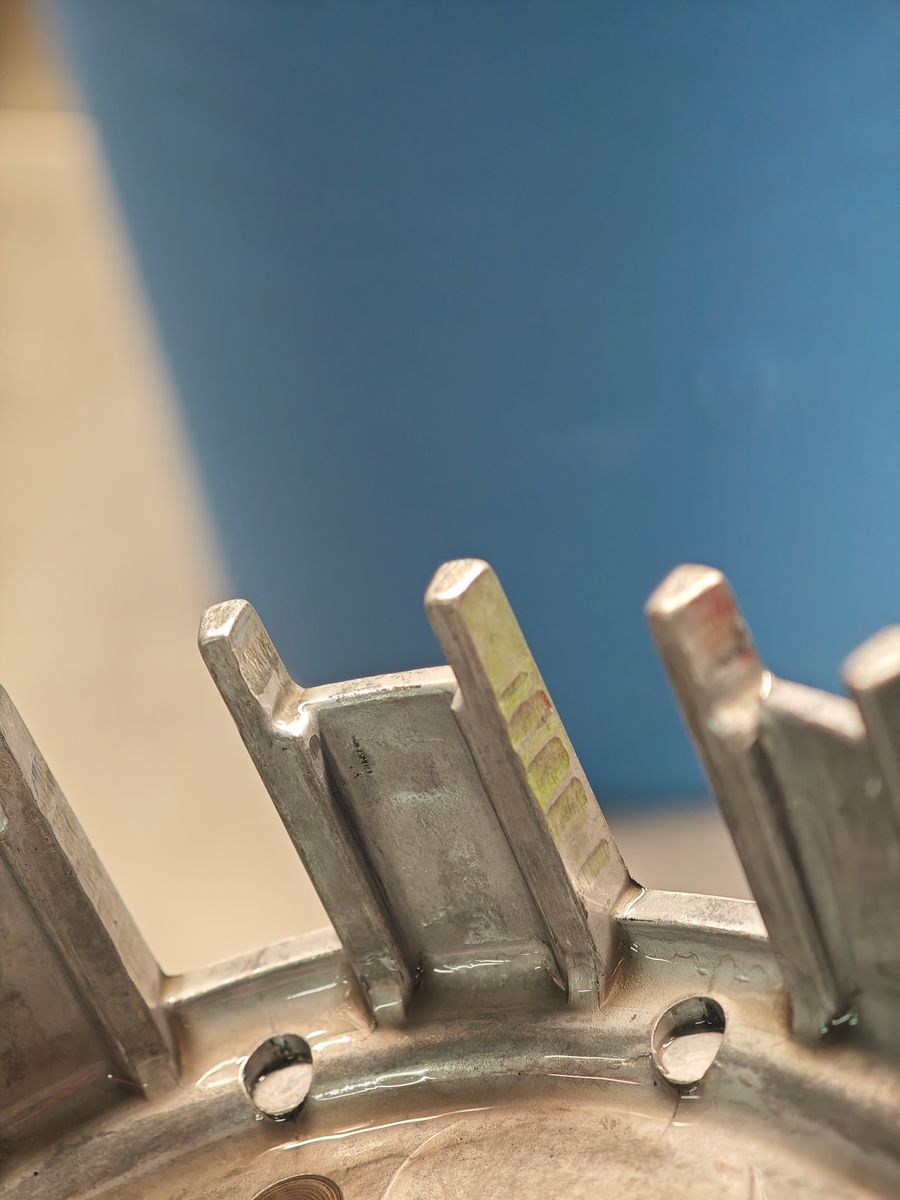

Das "Trockene" sieht mir ganz normal aus. Im eingebauten Zustand wird das Öl ja bis auf minimale Reste zwischen den Scheiben herausgepresst, wenn man die dann auseinanderzieht sammelt sich das Öl in Tropfen und die restliche Fläche wird mehr oder weniger trocken.
Ok, da ich kurz vorher gefahren bin dachte ich evtl. das alles gleich benetzt ist.
Aber wenn normal, dann ok :-)
Du beantwortest du Frage ja selbst. Wenn die Kupplung richtig trennt, gibt es kein Vortrieb.
Mir geht es um das trockene und es war von 10 mal ziehen nur 1 mal immer. Das sie nicht trennt merke ich selbst.
Habe heute die Kupplung ausgebaut.
Rattermarken sind auf jeden Fall vorhanden.
Was mich bisschen wundert, das an allen Kupplungscheiben 30-40% trocken aussieht, Moped wurde 30min vorher gefahren.
Kann das sein das die da nicht richtig getrennt hatte? Hatte manchmal auch bei gezogene Kupplung leichten Vortrieb.
