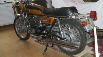

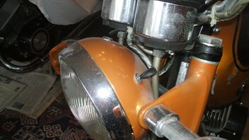

    Zu Verkaufen:
    Yamaha DS 7, Baujahr 1972, 47.000KM.in gepflegtem Zustand. Sehr lange abgemeldet, so dass zur Anmeldung eine Vollabnahme nötig ist.
    Alle Papiere vorhanden.
    Die Maschine ist bis zur Abmeldung problemlos gelaufen. Sie hat 7 Vorbesitzer.
    Der Rahmen und die Schwinge wurden vor langer Zeit pulverbeschichtet, sowie die Sitzbank neu gepolstert und bezogen.
    Die DS 7 ist komplett und absolut rostfrei (Tank innen rostfrei und entleert).
    Motor dreht und hat ordentlich Kompression.
    Bekannte Mängel: Reifen aufgrund des Alters hart. Der Tank hat vorne links eine kleine Delle mit Lackschaden, Schutzblech vorne nicht schön, Batterie defekt.
    Die Maschine hat seit der Abmeldung trocken im Wohnzimmer gestanden.
    Auf den Bildern ist das Motorrad verstaubt.
    VB. 750 EUR
    Tel.: 02232-48398
    Mail:wolfgang.koch-2@koeln.de
    Standort Wesseling (genau zwischen Köln und Bonn)
