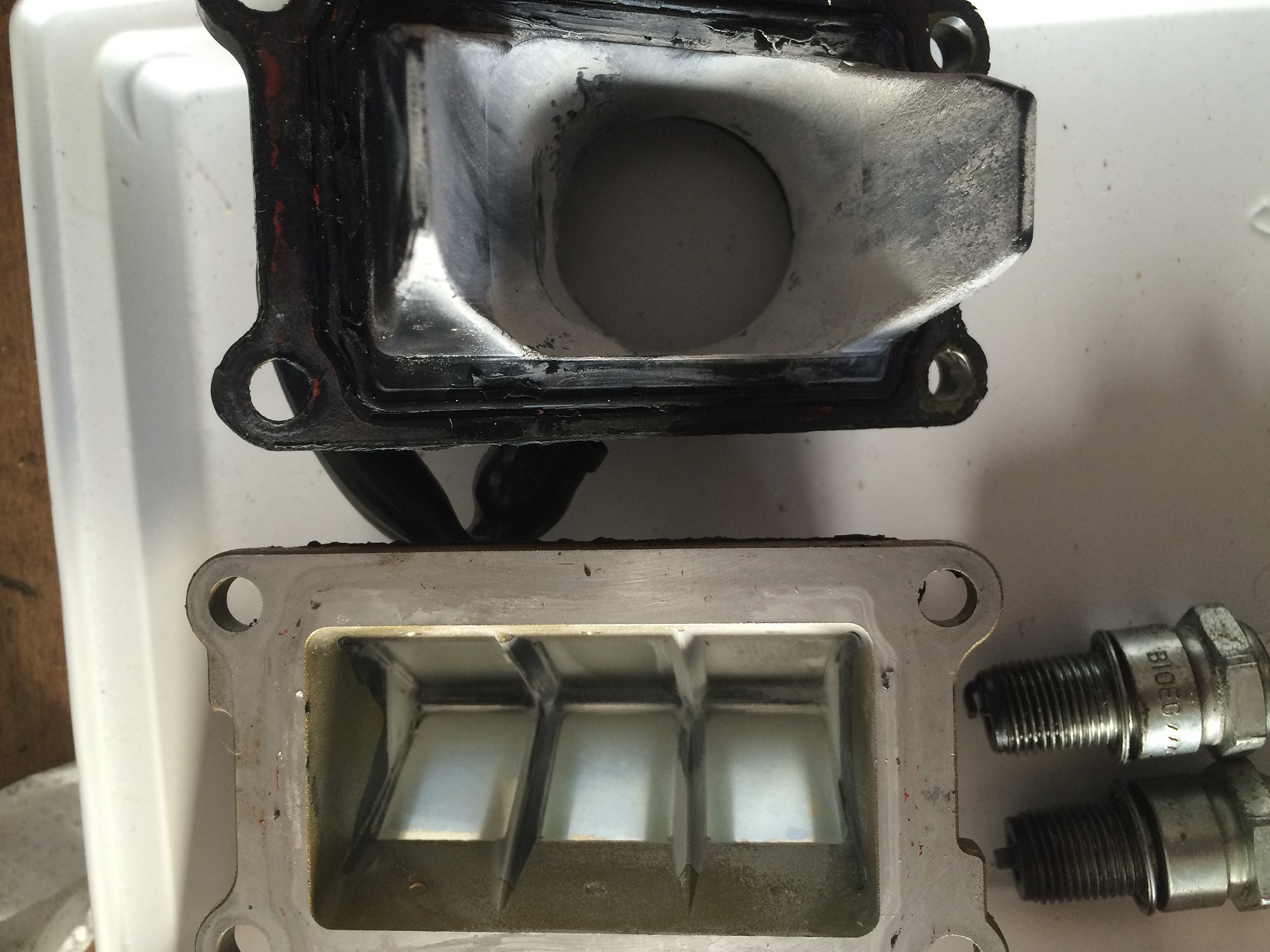

Und weiter geht es: Zum Glück habe ich mir die Vergaser vorgeknöpft. Denn es hatte sich tatsächlich die Standgasluftschraube des rechten Vergasers herausvibriert O.O (siehe Bild) und auch die Schwimmerkammer war voll von kleinen weißen Kügelchen.
Nach Rücksprache mit einem Freund (Motorrad Weltumrunder und Motorradmechaniker Meister) hat mir dieser den Tipp gegeben, den Vergaser mit Backpulver und heißem Wasser zu reinigen. Vorteil: Kann nahezu unbegrenzt einwirken, ohne Schaden am Vergaser zu verursachen. Nachteil: Man muss mit dem Gummi vorsichtig sein. Habe ich dann bei den Düsen und Nadel gemacht. Diese waren nach einer Nacht wie neu.

Danke für die Antworten. Ich glaube eher, dass es vom Alu kommt, als vom Öl (fahre noch mit Pumpe), denn das Zeug ist richtig pulverig. Auch wenn ich es sehr merkwürdig finde, dass sich so viel aus Vergaser und Membranblock ansammeln konnte.
Werde mal die Vergaser penibel reinigen. Hat die von Euch schon jemand ins Ultraschallbad gehängt? Wenn alles Gummi etc. raus ist, dann sollte es ja keine Probleme damit geben, oder?!

ich habe derzeit Probleme mit meiner RS. Trotz reibungslosen Verhalten auf der Rennstrecke will sie nach dem Überwintern kein Standgas mehr halten und beschleunigt "merkwürdig". Habe gestern angefangen der Sache auf den Grund zu gehen und habe dabei weiße, staubige Ablagerungen im Ansaugtrakt und auf den Membranen gefunden. Hat dies jemand schon einmal gehabt? Und was könnte das sein?
--> Vielleicht Korrosion vom Alu des Membranblock?! Hat das jemand schon mal gehabt und beseitigt?
