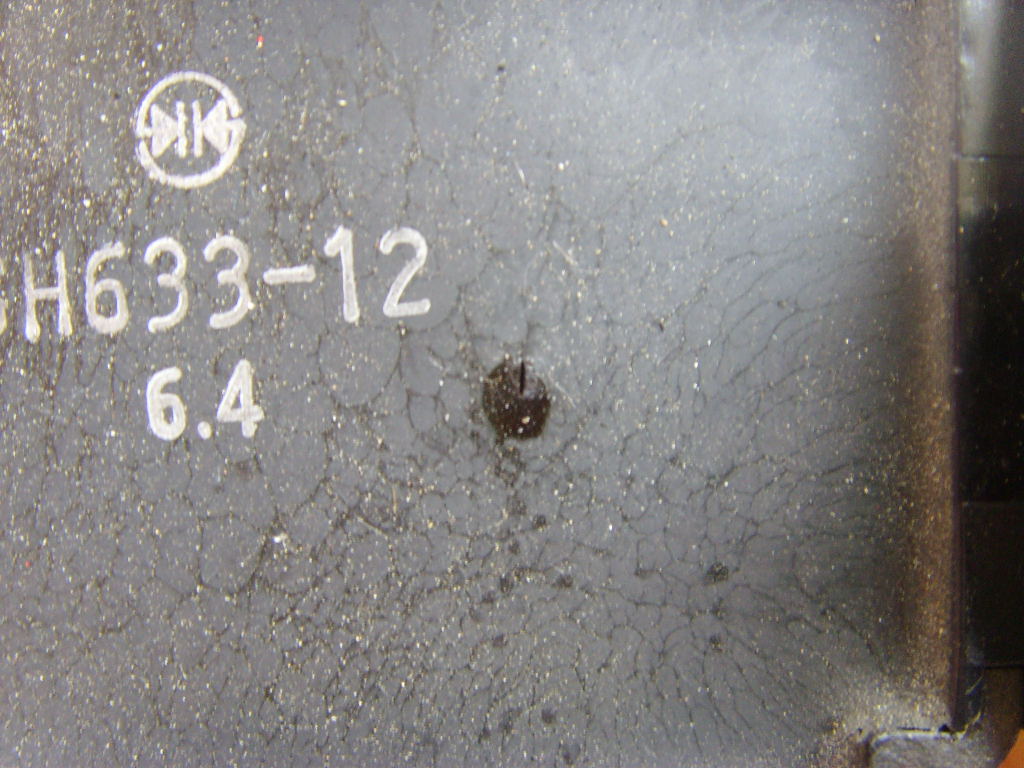

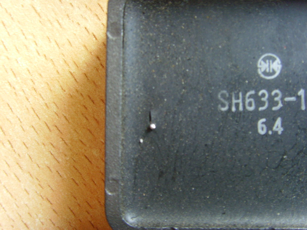

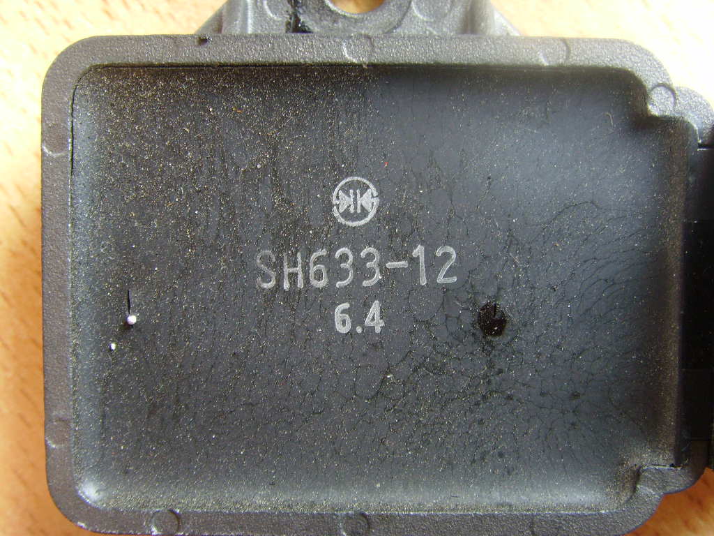

Hallo faeka,
habe den Regler mal ausgebaut.
Schau dir mal die Bilder an.
Der Regler weist auf der Oberfläache Rissbildungen auf,
an diesen Lötzinn ausgetreten ist!Ich denke, die Sache ist eindeutig.
Quick Mick
