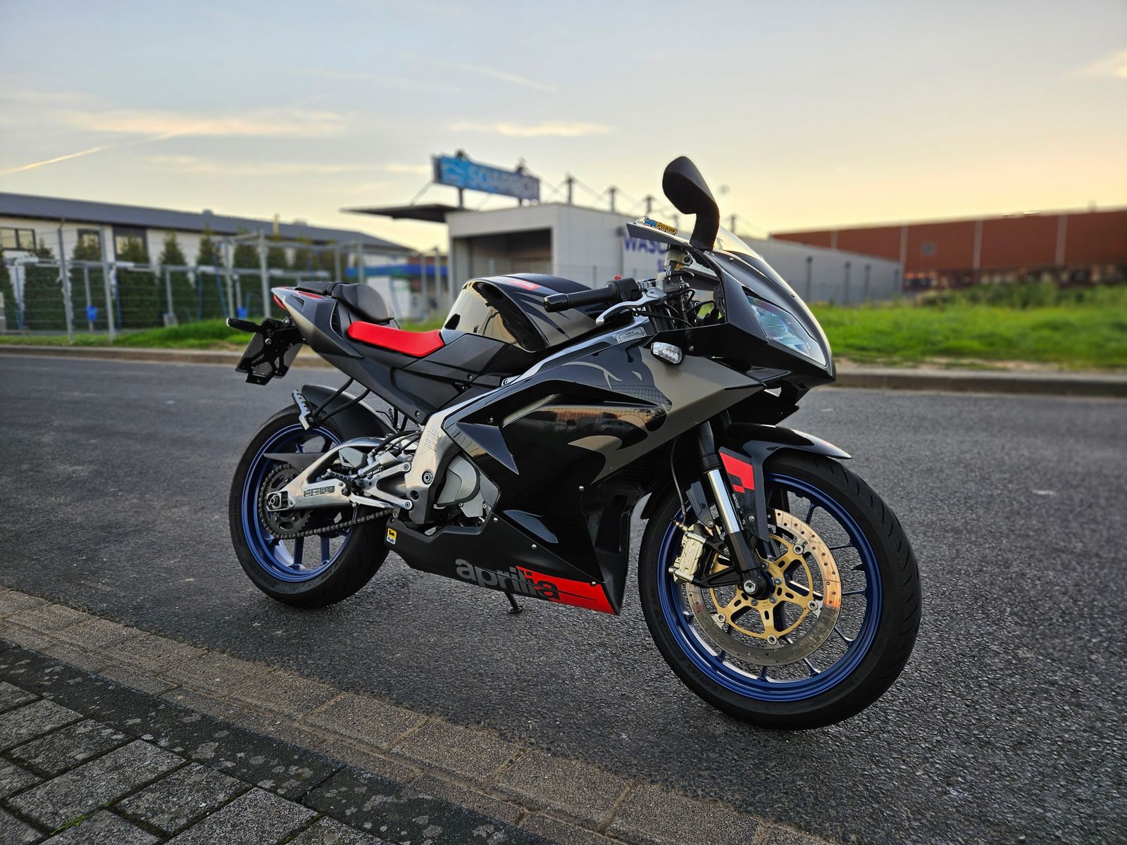

Moin zusammen,
also ich fahr auch ne offene PY00 Sly, den Tipp mit Arrow bzw. anderem Auspuff kann ich nur unterschreiben.
In meinem Fall ist die PY original bis auf ne Arrow Komplettanlage (also SLS stillgelegt) und nen 34er VHSB Vergaser.
Ich muss sagen das Teil geht echt gut, Tacho 170, und ich habe selten bis nie den Drang, da mehr rausholen zu müssen.
