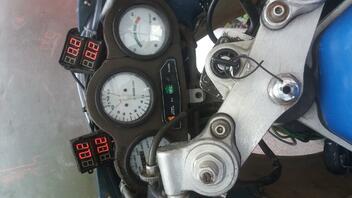

Schau mal hier
Abgasmessung -

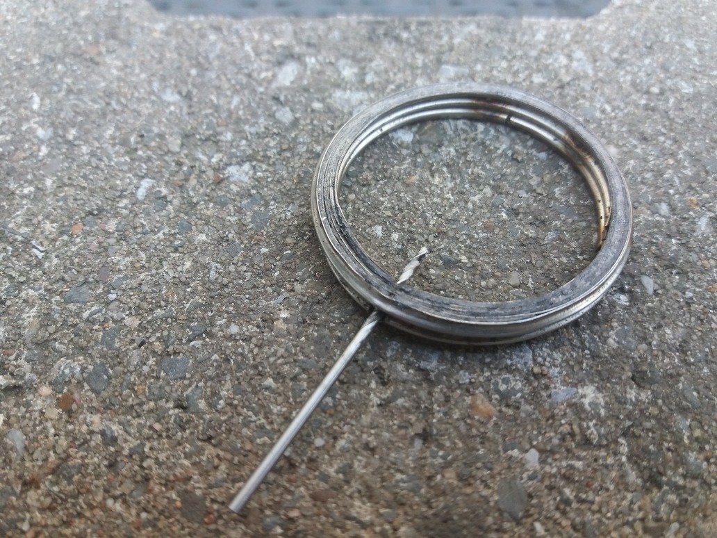

Ich habe noch vergessen zu schreiben, dass ich 2 Auspuff Dichtungen pro Zylinder verwende.
Das Loch in der Dichtung ist genau so groß wie der Durchmesser der Sonde
Durch anziehen der Auspuffschrauben wird das Loch gequetscht und die Sonde geklemmt,
Die Position ist ok da ja alle 4 Sonden an der gleichen Stelle eingebaut werden.

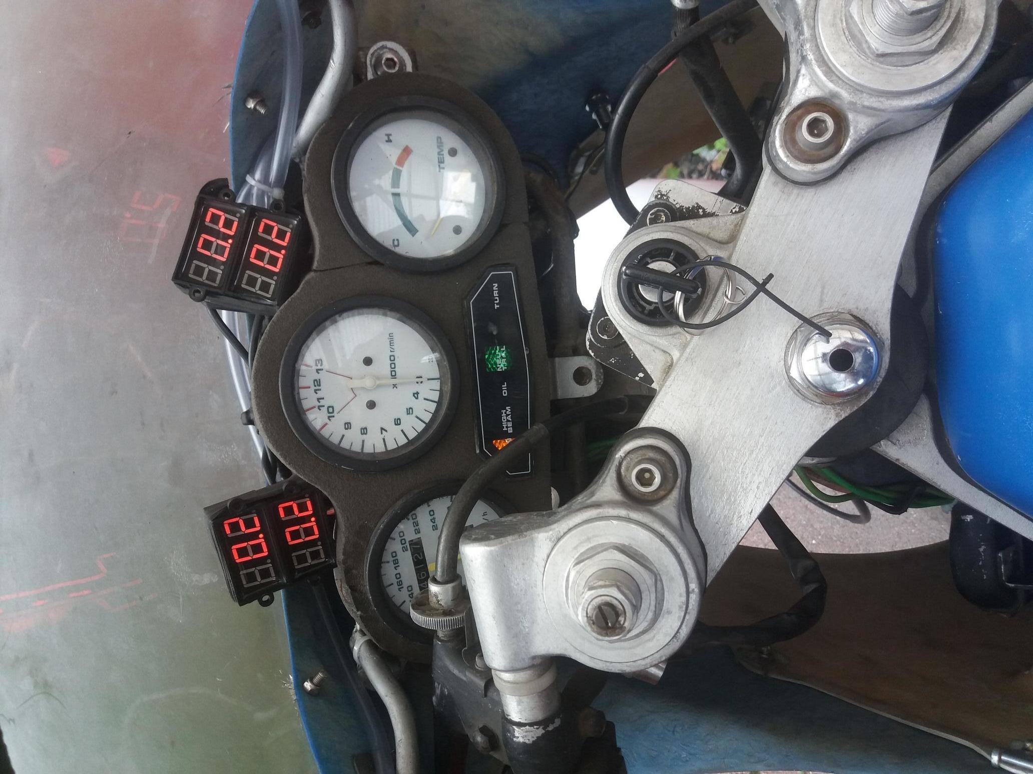

DIe Anzeige hat mir sehr geholfen den Motor abzustimmen und die Vergaser zu synchronisieren da nur die Flachschieberhöhe bei alten Vergasern nicht zuverlässig funktioniert. -

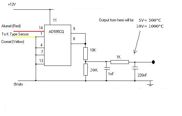

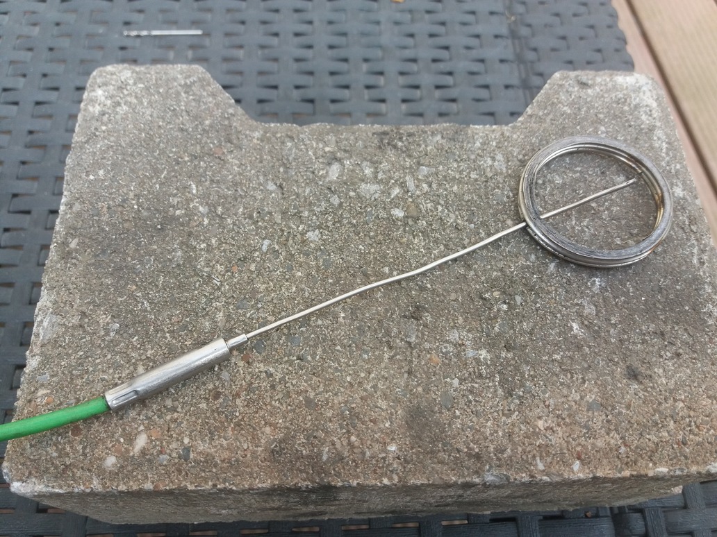

RG 500 Gamma Abgastemperaturmessung
https://www.facebook.com/ArminsHOW2/Die Thermoelement wurde bei Conrad gekauft
Artikelnummer : 120764
4 x 22 €Des weiteren benötigt man:
4 Voltmeter 0 ~ 14 V oder direkt Temperaturanzeigen für K – Elemente
Ich habe 4 Voltmeter verwendet und mir 4 IC‘s vorgeschaltet
1000° = 10 V
100° = 1V
10° = 0,1 VIch habe eine Auspuffdichtung einer GS500 genommen die passt auch bei der RG500

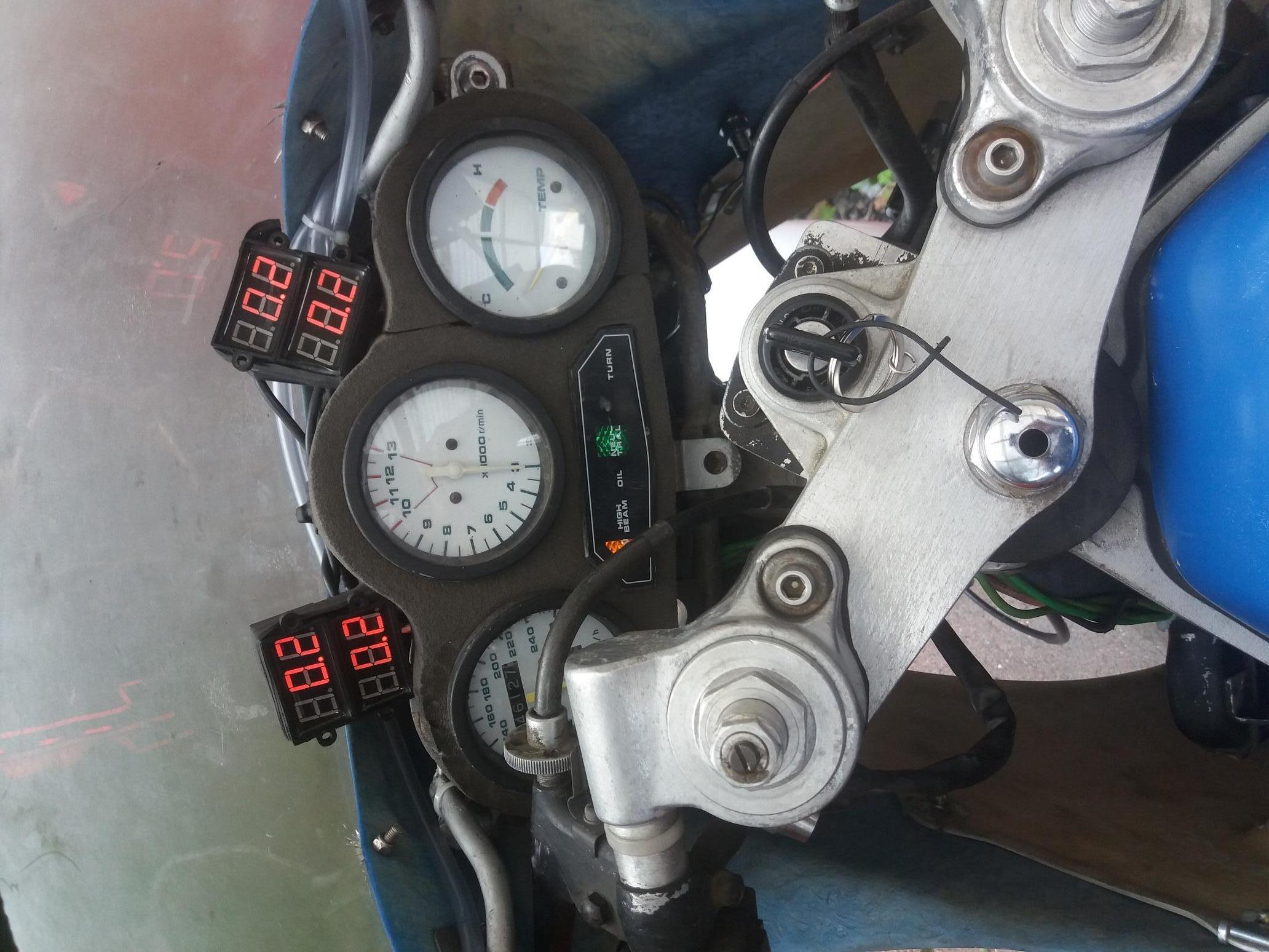

Es ist besser Sie vorher im Schraubstock zusammen zudrücken und dann erst ein 1,5 mm zu bohren. Auf dem Foto wurde es nicht gemacht
Das Thermoelement wird 3 cm in die Auspuffdichtung gesteckt und etwas nach hinten Richtung Auspuffausgang gebogenHier ist der Einbauort beim hinteren 3. Zylinder
Anzeige 02 = 20 grad

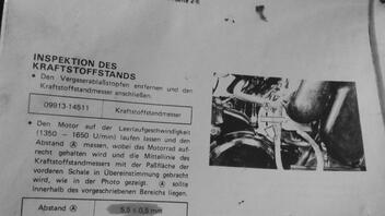

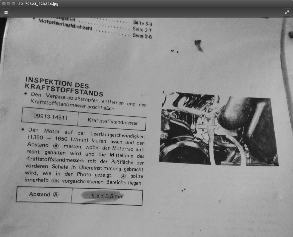

Nachdem ich das Handbuch nochmal gelesen habe denke ich, dass die mit vorderen Schale die Hinterkante meinen.
Kann das jemand bestätigen? -

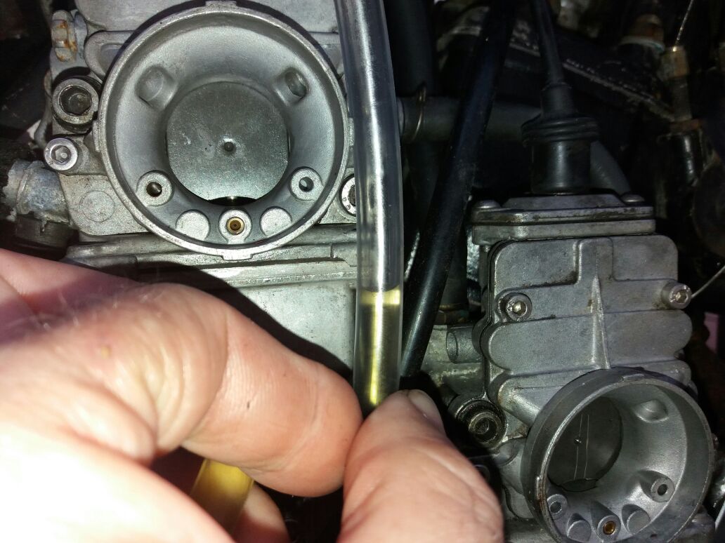

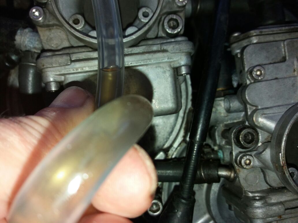

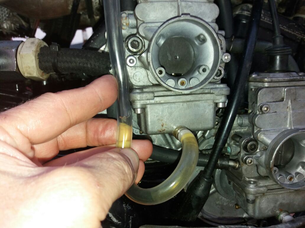

Ich bin dabei den Schwimmerstand korrekt einzustellen - Laut Handbuch wird von der Vorderkante gesprochen auf dem Foto ist aber die Hinterkante des Vergasers zu sehen - Von welcher Kante wird nun ausgegangen?
Auf dem Foto habe ich 3 Möglichkeiten
vorne, mitte, hinten
