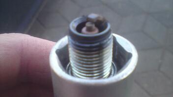

Habe nun mal die Kerze vom liegenden Zylinder kontrolliert. Denke mal, dass ich die Bedüsung so lassen kann, oder?

Hallo Svenstmith,
meines erachtens nach ist die Kerze etwas zu hell, also zu mager. Sie sollte ja rehbraun sein, diese ist ja fast weiß. Wie lange ist die Kerze denn schon verbaut?

Der Motor ist bis auf eine Aprilia Cup Anlage mit ital. Carbon ESD serienmäßig. 270/280 bedüst. Die 199 habe ich vom Tacho abgelesen. Denke mal, dass Sie noch etwas zu fett läuft, da Sie mit nicht ganz Vollgas schneller hoch dreht. Ich kontrolliere mal die Kerzen und Kolben und schaue, ob 270/280 nicht zu fett ist.
