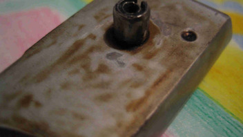

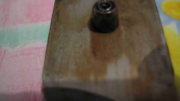

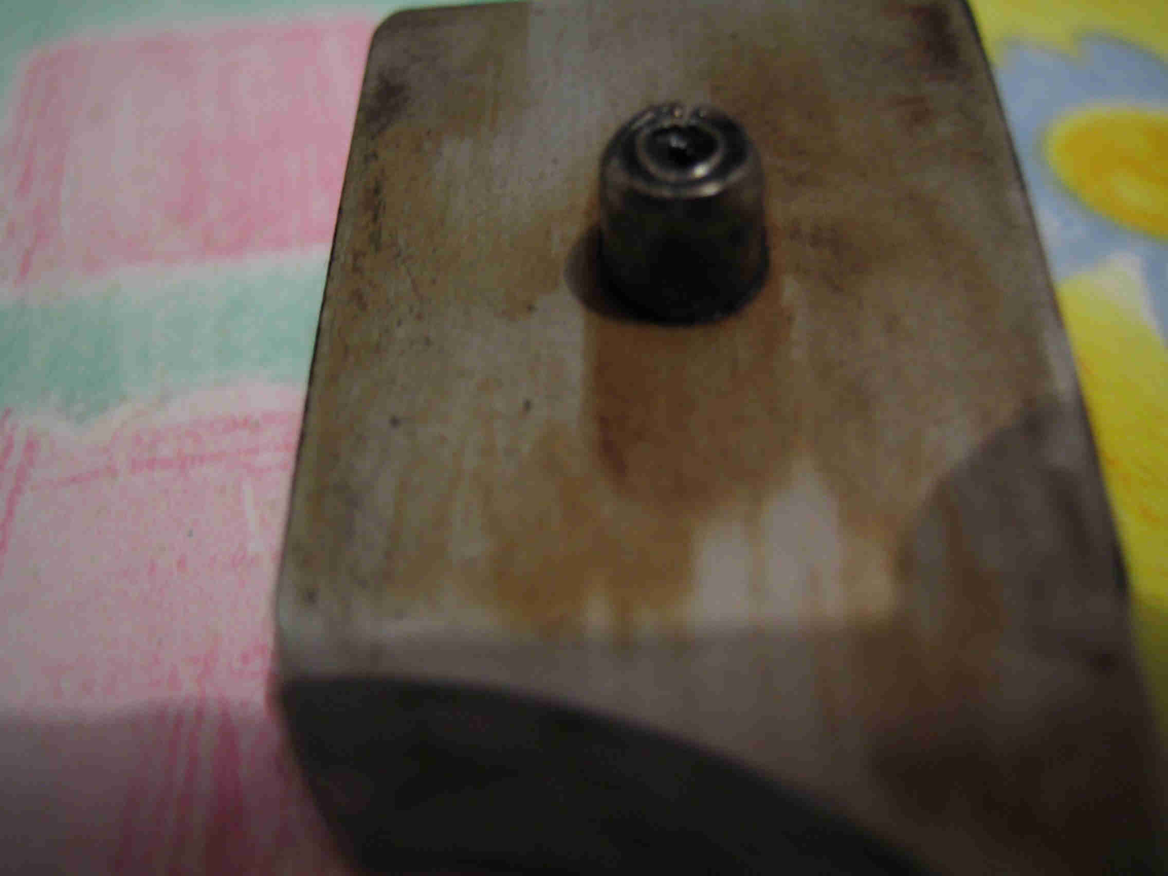

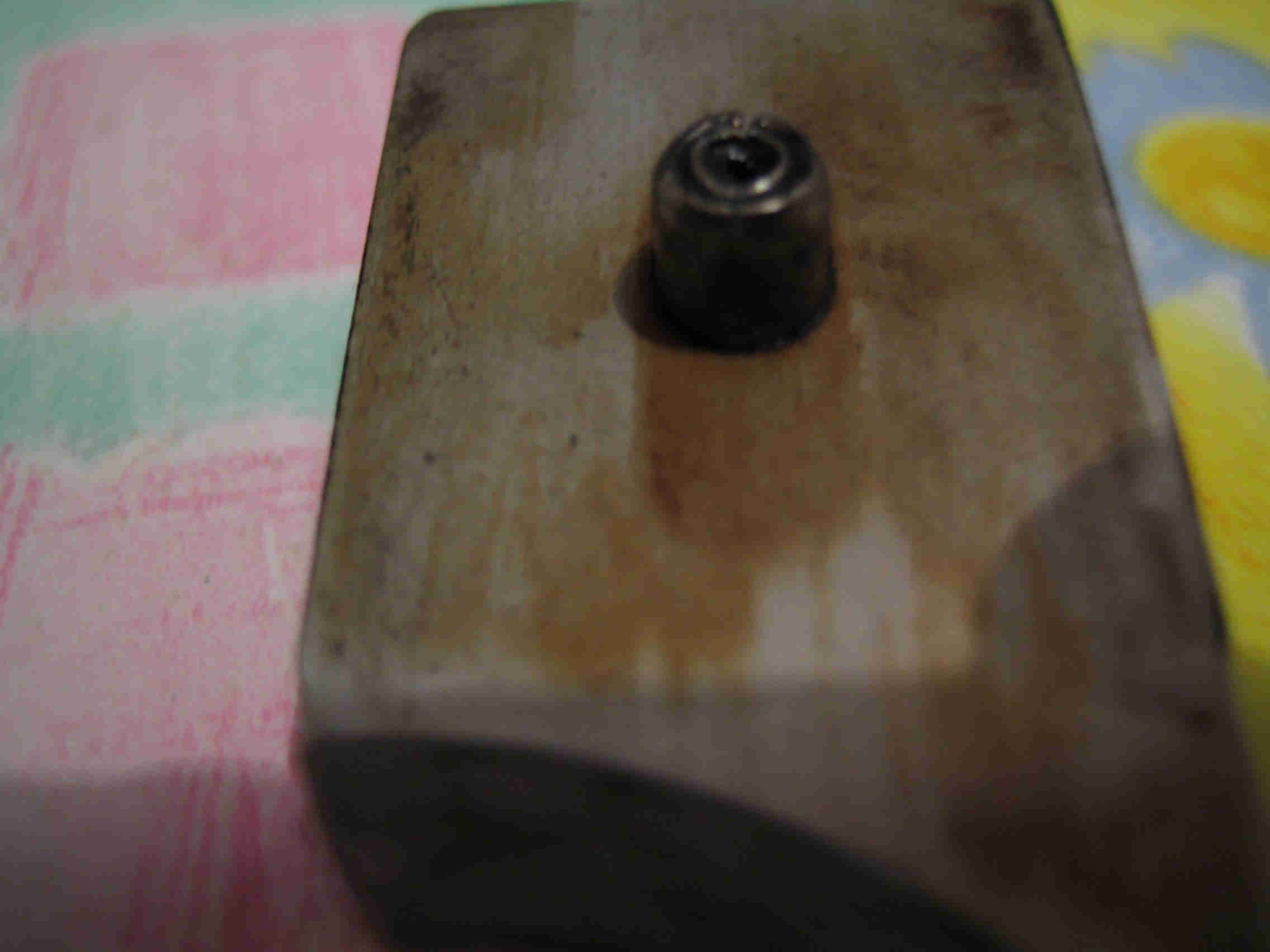

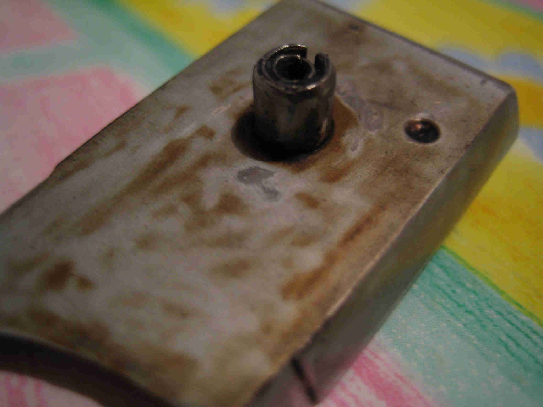

    Sind aus einem Motor der 28.000 Kilometer gelaufen ist. Aber der Stift sitzt noch bombenfest. Werde ihn dann aber sicherheitshalber wohl doch verstärken lassen müssen.

    Die auf dem Bild sind Einteilig, wenn man so will keine schlechte Lösung. Warum sind die Original Schieber überhaupt 3-teilig ?!?
    Die 2. Alternative (komplett anderer Anbieter) ist die "Normale Variante" die auch F... und Co anbieten, also ein verstärktes Mittelteil.
