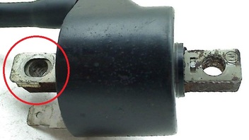

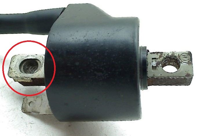

die von dir beschriebenen Probleme hatte ich auch mal bei meiner Aprilia RS 250. Ursache war letztenendes ein Kontaktproblem verursacht durch schleichende Korrosion an der Zündspule zwischen dem Eisenkern und dem Blech was darauf anliegt. Das Blech mal vorsichtig hochbiegen und alle Kontaktflächen entrosten + entfetten. In dem Zuge auch gleich die Kabelstecker und Schrauben mit sauber machen. Seit dieser Reinigungsaktion war das Problem bei meiner RS 250 nicht mehr aufgetreten.
