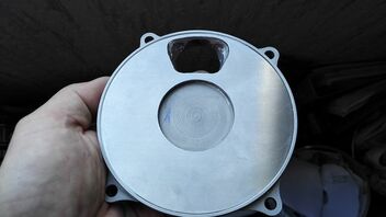

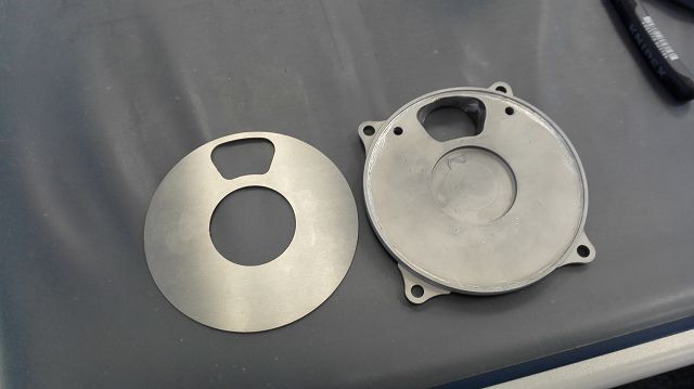

    Dann Drehschieber:
    Da habe ich eine "Speziallösung" verbaut. Habe mir aus Federstahlblech die Pertinaxplatten nachbauen lassen und mit einem hochfesten Kleber in die Deckel geklebt. Die sind gleich dick wie Pertinax weshalb auch die Deckel nicht nachgearbeitet werden müssen. Spalt habe ich zirka 0,4mm erfummelt.
    Die Theorie: Zwei Materialien die gleich hart sind, neigen zum fressen. Da bei mir die Federstahlscheiben sehr hart sind werden bei mir die Schieber verschleißen. Die Scheiben sind "nur" geschliffen, so daß sie einen Ölfilm halten sollten, denn Öl kommt ja ständig da vorbei. Mittlerweile hat diese Konstruktion ca. 1000km drauf und im Winter öffne ich das nochmal um nachzusehen, wie es den Schiebern geht.

    Theoretisch gleiten 2 Stahlfächen, wenn sie schön plan und eben sind, mit ein bissle Öl dazwischen, sehr gut aufeinander.
    Und, auch theoretisch, sind die neuen Scheiben deutlich härter als die Drehschieber selber. Materialpaarungen neigen immer eher zum stark verschleißen/fressen, wenn sie gleich hart/weich sind.
    Ich denke, daß darum auch der Verschleiß an den Drehern sein wird. Und wenn die wirklich schnell verschleißen, dann wäre eine Umrüstung auf CFK Schieber der nächste Schritt.

    Also doch nachgeschaut und am hinteren linken Deckel am Kanal eine abstehende Pertinax Schicht gefunden :shock: War noch nicht gebrochen, stand aber schon mind. 1mm vom Deckel ab.
    Also was tun?
    Habe jetzt beschlossen, eine Lösung zu versuchen, über die ich im www noch nichts gelesen habe und sich in dem Fall auch noch nicht bewährt hat wie z.B. CFK Schieber.
    Also zuerst die Pertinax Platten aus den Deckel geholt. Das geht ganz gut wenn man die Deckel bei 200°C und 15min in einen Ofen gibt.
    Dann hat mir ein Kollege per CAD die Pertinax Platten in 3D nachgezeichnet.
    Mit diesem dxf-file habe ich Platten nachbestellt, die aus Federstahl C75S ausgelasert werden. Liefertermin sollte nächste Woche sein.
    Diese Scheiben werde ich mit einem hochtemperaturfesten Kleber Hysol 9535 in die Drehschieberdeckel kleben. Der Kleber sollte in der Lage sein, die unterschiedliche Ausdehnung von Stahl und Alu zu kompensieren und ist sicher Öl und Benzin fest!
    Da die neuen Teile wie das Pertinax auch 1mm stark sind, hoffe ich, die Deckel nicht bearbeiten zu müssen da alleTeile die Serien-Maße beibehalten => ca. 5/10mm Spiel.
    Wenn ich richtig gemessen und gerechnet habe, sollten sogar CFK Schieber ohne große Modifikationen passen da theoretisch mit 1mm Drehschieberdicke ein Spiel von 2/10 entsteht, was ja vermutlich Soll-Spiel bei solchen Schiebern ist!?
