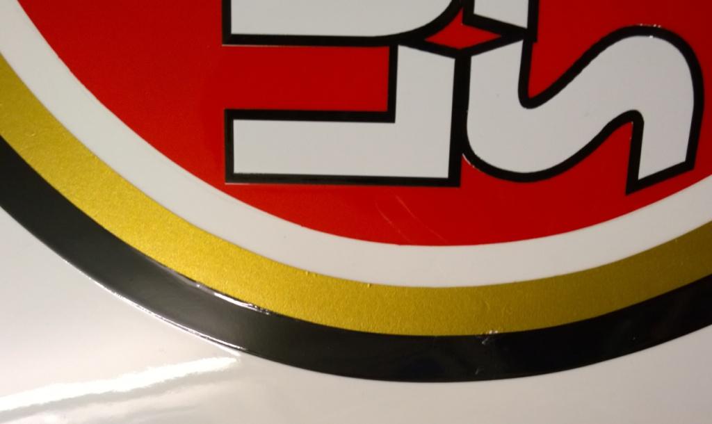

    Die Lackierung machte keinen schlechten Eindruck. Alle Aufkleber waren überlackiert, optisch sah es ganz ordentlich aus. Trotzdem waren an manchen Stellen kleine Klarlacknasen und ein paar Aufkleber haben sich beim Kleben oder Überlackieren aufgestellt. Kanzel und Seitenteile waren nicht innen lackiert, dies habe ich nachträglich machen lassen, da sich sonst der TÜV beschweren könnte. Die Passform wirkte bei der Anprobe zunächst ganz passabel, war aber leider alles andere als gut. Ich musste jeden Halter und jeden Anschraubpunkt verändern. Trotz unzähliger Versuche konnte die schlechte Passform des kleinen Teils zwischen und über der Heckleuchte nicht wirklich gut ausgeglichen werden. Der Kotflügel vorne war auch nur unter erheblichen Spannungen montierbar und ist mittlerweile einen CFK Teil von Racing Grün (nur zu loben, top Qualität) gewichen.
