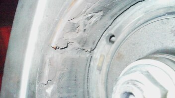

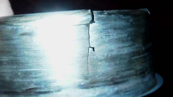

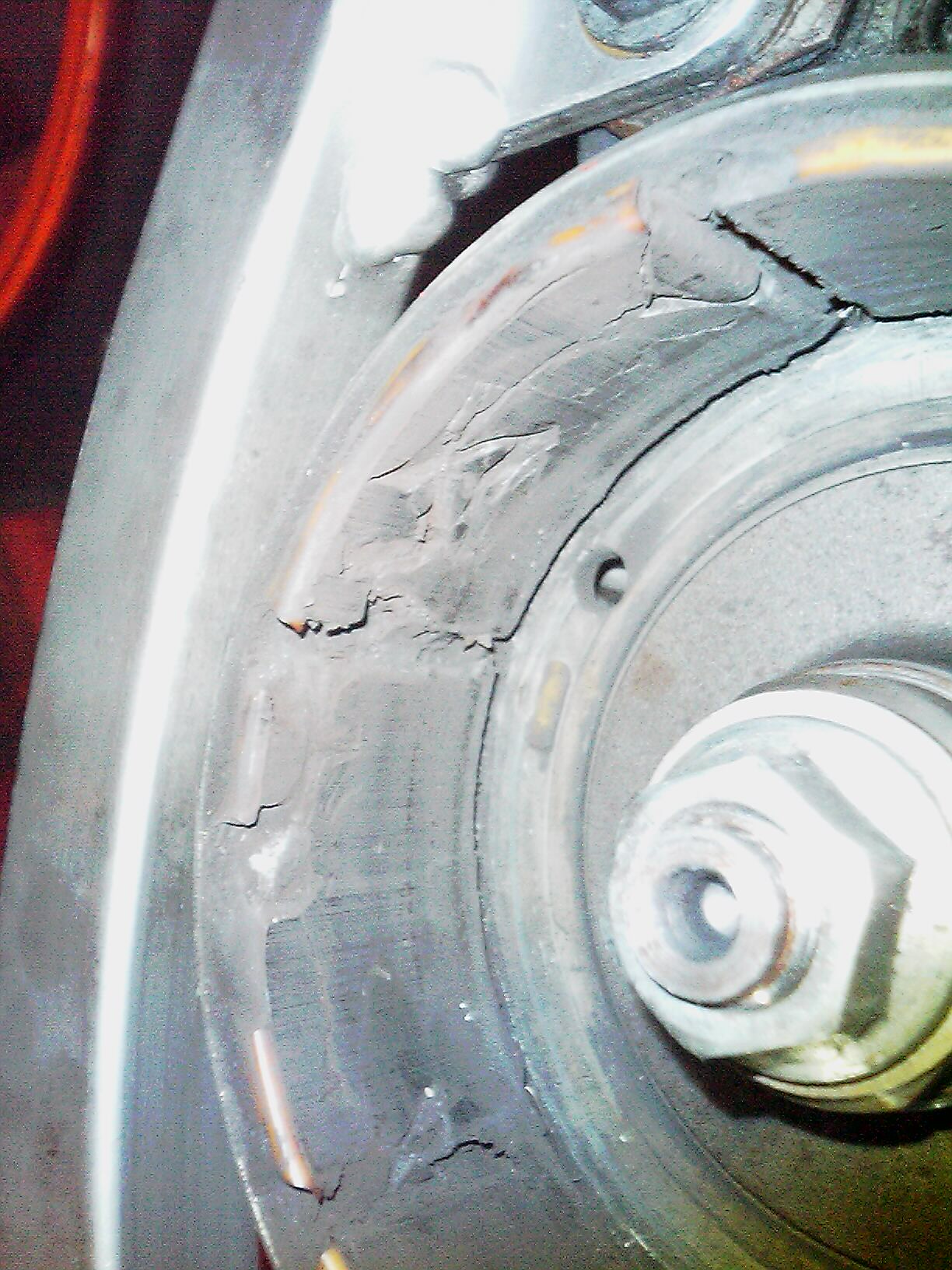

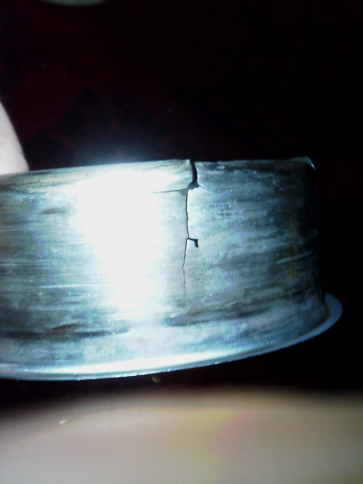

Ich hab jetzt mal Bilder von den defekten Teilen gemacht, da es bei mir mit erklären ja nicht so dolle ist :).
Bin ich nicht im Brotschneidemaschinenforum? :)
Nee zurück zum Thema, bin nicht so der Techniker, deshalb sind meine Erklärungen wohl teilweiße/ganz schlecht, sry. Ich vermute auch, daß ich die Pickups meine, sind das die beiden (kleinen) Teile die am Motorgehäuse angebracht sind? Gut wenn die nicht schleifen dürfen bin ich zufrieden! :). Ähm wegen den Magneten, kann auch sein das die bei der demontage kaputt gegangen sind, kA. Jedenfals hab ich da so ein dünnes Blech drüber, und das ist auch defekt (Risse, teile stehen ab). Frage wäre natürlich nun, ob es auch ohne das Blech geht, und mit den Magneten, an denen teilweiße etwas abgebrößelt ist. Weil so wie ich das verstehe dreht sich das ja nacher, und wenn da was brößelt und was blockiert ist das ja nicht so dolle.
