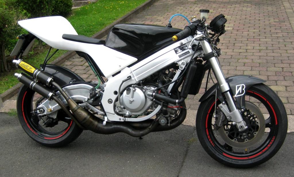

    wollt nun auch mal meine noch nicht ganz fertige RGV einstellen...
    Hab sie anfang Juni günstig bei e-bay ersteigert, dafür war sie auch in einem besch... Zustand. (Hatte einen Rutscher, Schieberbruch, Verdreckt...)
    Hab alles zerlegt und die Zylinder, die Kurbelwelle zu Guido Förster zum Vermessen gegeben.
    Seit einem Monat läuft sie nun :freak
    Das ganze wäre mir mit Sicherheit nicht ohne die Hilfe einiger Mitglieder gelungen! Danke nochmal an Benny, Lucky usw. :daumenhoch
    Vom Motor her hab ich bis auf den Auspuff alles original gelassen, für weiteres hat mein Geld einfach nicht mehr gereicht :biggrin:
    Aber das wird mit der Zeit noch kommen...
    Muss natürlich noch einiges gemacht werden, deshalb melde ich sie auch erst nächstes Jahr richtig an.
    Bis dahin werde ich euch bestimmt nochmal mit einigen blöden Fragen nerven :winking_face:
    Wenn meine Lackierung fertig ist werde ich nochmal Bilder einstellen.
    Also mir gefällt dein Bike auch gut... :daumenhoch
    Auch die Endschalldämpfer haben irgendwie was!
    Den Übergang vom Heck finde ich auch nicht so schlimm das einzige sind halt die Tanklaschen, aber das hast du ja jetzt schon zur genüge gehört.
    Hast auf jeden Fall was einzigartiges, was man nicht alle Tage rumfahren sieht!!
