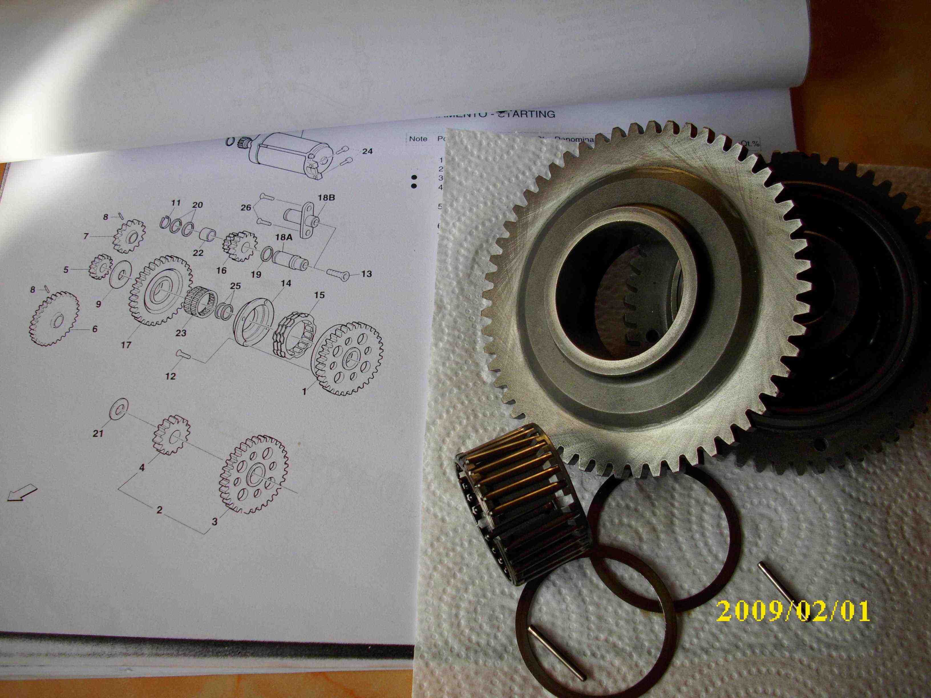

    Hier noch was für ALLE Vduer
    Ich habe bei meinem KTM Umbau am Anlasserfreilauf zwei Anlaufscheiben gefunden,die auch in der Ersatzteilliste mit Nr.25 je0,3mm aufgeführt sind.Da diese Scheiben keine Führung außer dem 0.6mm herausstehenden Nadellagerkäfig haben, schneidet die untere Scheibe ein Stück von dem
    Nadelkäfig ab,so das die Nadeln oben freiliegen. Sollte das Lager blockieren lernt der Anlasser das Fliegen. :kotz: Die Scheiben einfach weglassen,hat bis jetzt gehalten.
    Gruß Volker
