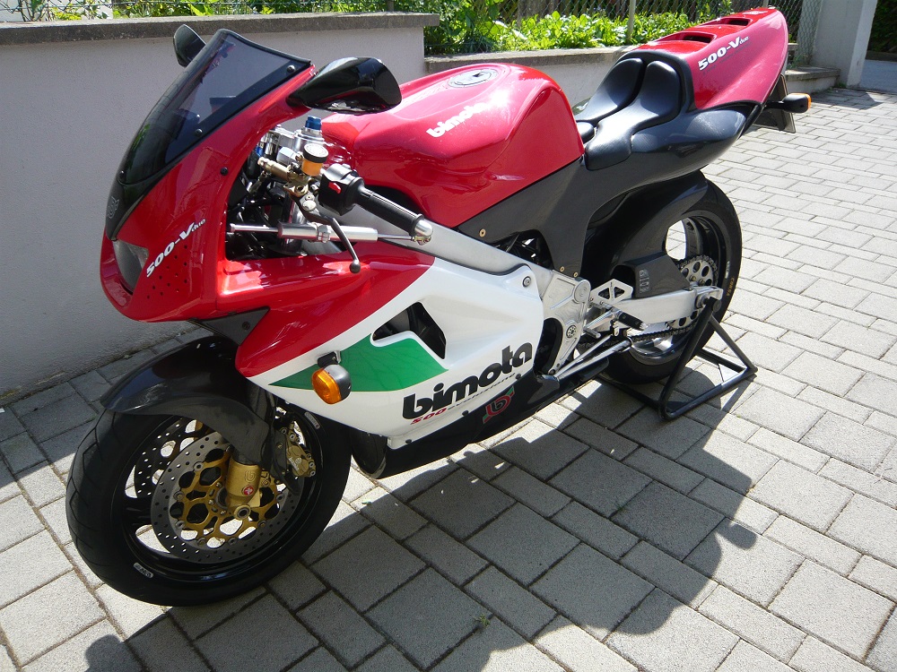

Hallo zusammen,
ich biete meine V due zum Verkauf an.
Das Fahrzeug wurde 2007 zugelassen und hat im Moment 3500km auf dem Tacho. Die Vdue ist mit einem Chip versehen und wurde von mir auf Saugrohreinspritzung umgebaut. Das Fahrzeug läuft tadellos. Den einzigen Defekt den ich hatte war ein kaputter LIMA Regler.
Zusätzlich habe ich noch eine komplette neue Verkleidung und einen Sitzbankhöcker als Ersatz dabei. Die montierte Verkleidung hat zwischenzeitlich ein paar Haarrisse, was sich im Betrieb aber kaum vermeiden lässt.Fahrzeug incl. Verkleidung/Höcker: 13800,-
