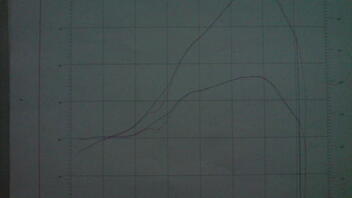

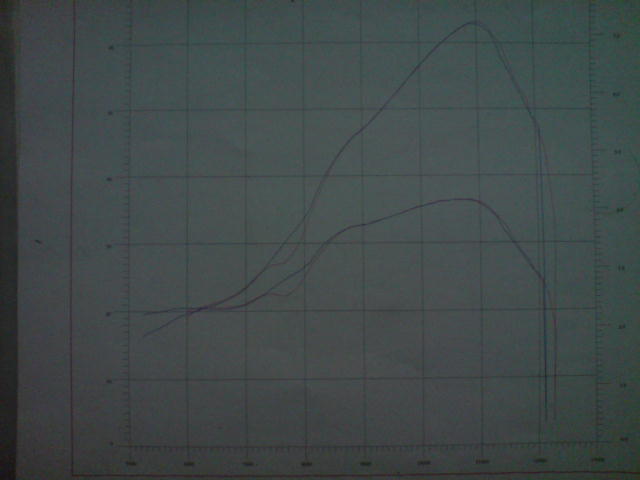

    Habe die TYGA-Anlage drauf, die verlangte nach
    jeder Menge Luft - war mit original Airbox und Düsen
    nicht fahrbar, viel zu fett!?
