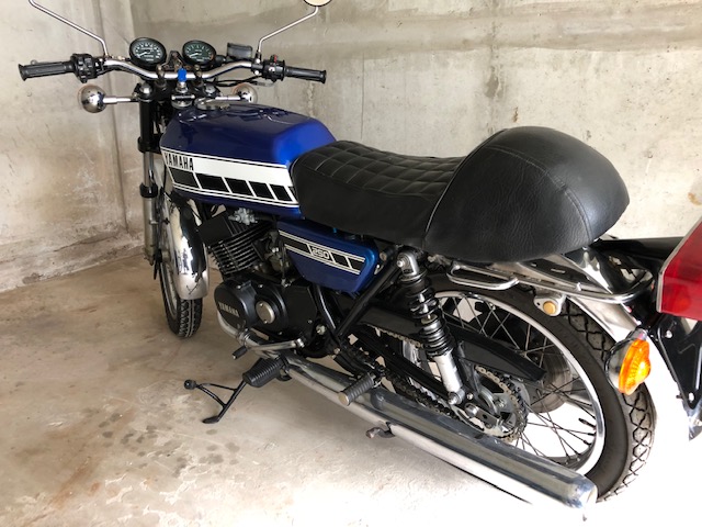

    Hallo, ich bin der Stefan
    ``Ironie an`` Erst mal Danke für das große Foto, erleichtert das lesen und schreiben beim ersten Thread ungemein.
    :winking_face: ``Ironie aus``
    Nach 15 Jahren Standzeit verharzen die Vergaser auch recht gerne, solltest du reinigen. Dein Rücklicht ist nicht original. Die 76,77,78er 1A2 und 1A4 hatten ein viereckiges. Ich vermute mal das dort das Rücklicht des Vorgängermodells montiert wurde, bin mir aber nicht sicher. DS7 oder R5 könnten auch in Betracht kommen. Ist aber schon zu lange her, das ich mich damit beschäftigt habe.
    Von den fehlenden Blinkern rede ich erst gar nicht
    Den ``wunderschönen`` :kotz: Gepäckträger :D würde ich sofort entsorgen. ``Ne watt schäbbich datt teil`` :winking_face:
    Was die Zündung betrifft, siehe Beitrag von manicmecanic.
    Auf jeden Fall wünsche ich dir viel Spaß mit diesem absolut geilen Moped.
    Ich selbst habe insgesamt 6 Stück der Typen 1A2 und 1A3 von 76. 3 zerlegte, eine absolut Originale 250er in Blau, eine Rote 250er (Umlackiert), und eine teilrestaurierte 400er mit Alutank und kurzer Höckersitzbank. Und Teile satt bis zum abwinken. Gebraucht und Neu. :winking_face:
    Leider habe ich nicht mehr die Zeit, mich um meine Schätzchen zu kümmern. Nur die blaue 1A2 läuft noch.
    Den Rest werde ich wohl hier einmal an den Meistbietenden offerieren.
