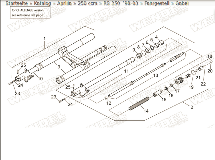

    Hallo zusammen,
    als der Thread hier bei den ungelesenen Themen auftauchte, war das eine gute Erinnerung bei meiner RS 250 MK2 den Gabelsimmerring zu wechseln. Mit dem Link zu den SKF Parts auf der ersten Seite (showa 41mm) waren diese schnell beschafft.
    Bei mir ergeben sich gerade zwei Fragen:
    1. Neben Staubkappe und Dichtring wurde auch eine zusätzlicher blauer Spacer "optional Spacer to be added according to fork type fitted" mitgeliefert. Habt ihr diesen mit verbaut? Mein Lösungsansatz wäre alten Dichtring in der Höhe zu vermessen. Ist dieser größer als der neue SKF Dichtring wird der Spacer verbaut.
    2. Meine Wartungsanleitungen (obwohl für 98+) beschreiben meiner Meinung nach die MK1 Gabel mit getrennter Feder/Dämpfereinheit links/rechts. Bei der MK2 (Screenshot unten) handelt es sich um Cartridge-Systeme die über Schraube 23 gehalten wird. Für den angestrebten Wechsel der SiRis und Staubkappen löse ich also Schraube 23 (Schlagschrauber?) und kann dann Stand und Tauchrohr trennen? Ist das der Zugang oder übersehe ich etwas?
    Danke für eure Hilfe.
