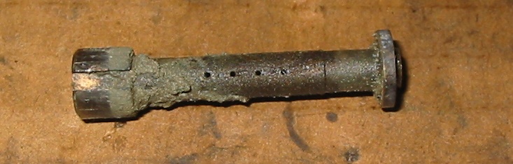

    Hallo zusammen,
    da die Hoffnung zu letzt stirbt... hab ich mich heut mal wieder mit meinen Freunden den Vergasern beschäftigt...
    Hab sie nochmals komplett zerlegt und diesmal auch die Nadeldüse ausgepresst, das hatte ich bisher nicht. Irgendwo im Internet stand dass man das tunlichst meiden sollte... da die Vergaser nun eh schon totgeglaubt waren, hab ich sie nun doch ausgepresst. Ging leichter als ich dachte, ich hab mir die richtig festsitzend vorgestellt. Hab euch mal nen Bild angehängt von einer solchen Düse, das dürfte wohl alles sagen. Im zweiten Vergaser war eigentlich kaum Schmutz vorhanden.
    Hab heute dann auch gleich ne Probefahrt mit Werkseinstellung gemacht und es ging schon erheblich "flüssiger" alles...Verbrauch dürfte minimal zurückgegangen sein, konnte ich aber nicht genau ermitteln. Das einzige was noch ist, aus dem Standgas raus bis etwa 300 Touren rappelt der Motor... laut Internet 4Taktern genannt, und deutet auf zu fettes Gemisch hin.
    Mein Plan daher: Die Düsennadel eine Stufe in Richtung mager umhängen. Was meint ihr dazu? Unten habe ich noch ein Bild der Kerzen angehängt, aufgenommen als ich wieder daheim war. Die Eine ist etwas heller, der Zylinder wurde auch etwas wärmer. Werde wohl morgen mal auf Falschluft prüfen, ansonsten etwas mit der LLL-Schraube spielen...
