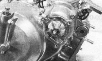

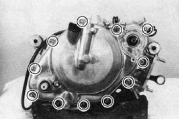

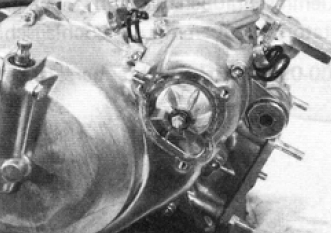

    Hallo zusammen, bin's noch einmal,
    es hat funktioniert, habe den Kupplungsdeckel nun in meinen Händen.
    Der Tipp von "apriliars250driver" war's letztendlich - die Paßhülse im oberen Bereich hatte sich "erhängt". Nach mehrmaligem, kaftigem Ruckeln hat sie die weiße Fahne geschwenkt.
    Der Rest war wie befürchtet - die letzte Stahlscheibe hinter dem Sicherungsdraht war durch den dahinterliegenden Federteller sehr stark eingelaufen. Habe sie jetzt einfach mal umgedreht.
    Das Einsetzen des Sicherungsdrahts war in 5 Minuten erledigt. Wichtig erscheint mir, dass man den Draht am ersten Steg mit einem Schlitzschraubendreher sauber einhängt, dann geht der Rest wie von selbst.
    Wie gesagt, vielen Dank noch einmal an Alle für die schnelle Hilfe bei meinem ersten Problem in diesem Forum.
    Gruß und schöne Ostern noch
    Bon Jofü

    Was den Druckpunkt meiner Kupplung betrifft, so ist der Seilzug i.O. Beim Anfahren ist es recht schwierig, den optimalen Punkt zum Loslassen der Kupplung zu finden.
    In einem anderen Beitrag wurde in einem solchen Fall geraten, die letzte Stahlscheibe einfach einmal zu drehen, da der dahinter befindliche Federring dort im Laufe der Zeit Spuren hinterlassen hat - wollte ich vor dem Erneuern der Kupplung einfach mal überprüfen.
    Was das Kupplungsgehäuse betrifft, so habe ich alle Schrauben entfernt; es scheint jedoch im Bereich der Wasserpumpe etwas zu hängen. Habe daher das Pumpengehäuse entfernt und dahinter das Flügelrad entdeckt, welches auf einer entsprechenden Welle sitzt. So wie es aussieht, geht der Deckel nicht weg, so lange das Flügelrad dort noch draufsitzt.
    Im WHB Teil 3 - Motor zerlegen- sind 2 Bilder auf den Seiten 23/24
    mit folgendem Text:
    - Wassepumpenghäuse abnehmen
    - Flügelrad herausnehmen
    - Kupplungsgehäuse und Dichtung entfernen
    Die entsprechenden Bilder hierzu habe ich beigefügt.
    Danke für weitere Infos
    Bon Jofü
