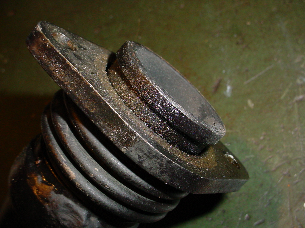

    Hallo Kollegen,
    habe an meiner RGV250 VJ22B von 1993 folgende Original-Birnen im Einsatz.
    22D3-1L und 22D3-1R. Die sind allerdings schon etwas porös.
    Deshalb habe ich mir als Ersatz die Birnen 22D2-1L und 22D2-1R gebraucht gekauft.
    Bei den 22D2 ist allerdings der Flansch etwas größer.
    D45,5 außen und D36,5 innen. ( siehe Foto )
    Wer hat hiermit Erfahrung ? Kann ich diese Birnen trotzdem verwenden, wenn ich mir andere Dichtungen und Flanschteile besorge. Teile-Nr. 1, 2, 3 und 6 im E-Teil-Katalog.
    1, 2 und 3 sind die Dichtungsringe. 6 ist das Flanschteil 14195-42E00 Flange.
    Muß man dann vielleicht die Bedüsung anpassen ?
    FRED
