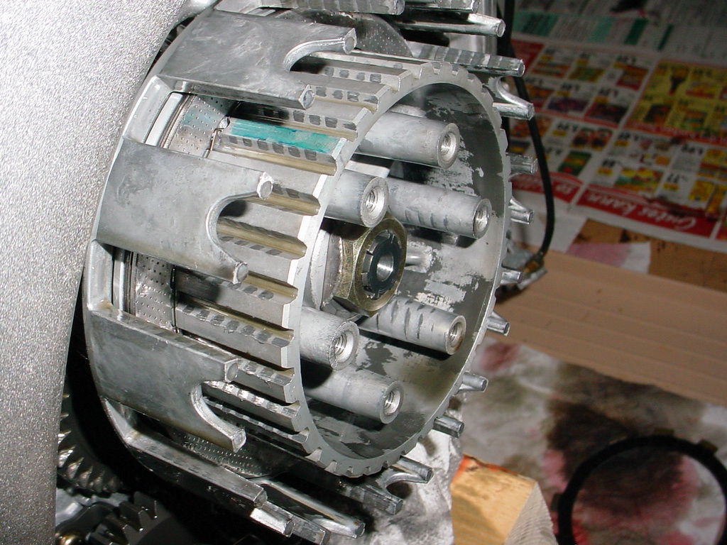

    Im "eingekuppelten Zustand" kann eigentlich nur der Ausrückmechanismus Geräusche machen, wenn der Kupplungskorb selbst ( Nieten und Gleitlagerung) O.K. ist.
    Es könnten noch die Keilwellennuten der Zwischenwelle oder Nabe abgenutzt sein. Das ist aber nicht der Fall.
    FRED

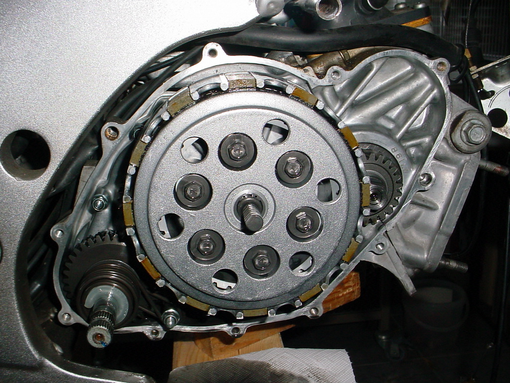

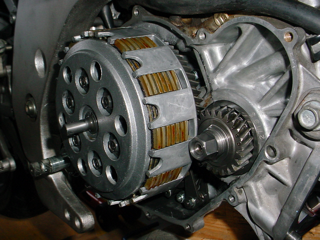

    Also, wenn ich das richtig in Erinnerung habe, dann werden die 14 Scheiben
    (7 Reibscheiben und 7 Stahlscheiben) beim Einkuppeln von den 6 Druckfedern der Druckplatte zusammengedrückt. Wie sollen diese Scheiben im eingekuppelten Zustand dann rasseln oder klappern ?
    Wenn, dann können abgenutzte Scheiben nur beim Auskuppeln klappern, weil sie dann mit Spiel zwischen der Kupplungsnabe und dem Kupplungskorb geführt werden.
    Also eigentlich müßte es genau umgekehrt sein. --> Geräusche beim Auskuppeln !
    Im ausgekuppelten Zustand kann eigentlich nur der Ausrückmechanismus Geräusche machen, wenn der Kupplungskorb selbst ( Nieten und Gleitlagerung) O.K. ist.
    Oder irre ich mich da ?
    FRED

    Hallo RGV-Fans,
    habe das Gleitlager im Kupplungskorb bei Armin Fischer reparieren lassen,
    weil mich die Klappergeräusche gestört haben. Dieses Geräusch ist jetzt weg.
    Mit der Kupplung bin ich allerdings noch nicht so ganz zufrieden.
    Die macht noch immer Geräusche im Leerlauf eingekuppelt.
    Wenn man im Leerlauf auskuppelt dann werden die Geräusche leiser,
    und es klingt fast normal.
    Ich vermute, dass die Scheiben nicht mehr so ganz in Ordnung sind.
    Vielleicht liegt es ja auch am Ausrückmechanismus ?
    Den habe ich beim Zusammenbau leider nicht überprüft. (schade )
    Das Klappern verursacht durch die defekte Korblagerung ist allerdings weg.
    Eine völlig intakte Kupplung sollte eigentlich keine Geräusche machen.
    Welche Geräusche der Kupplung sind bei der RGV normal ?
