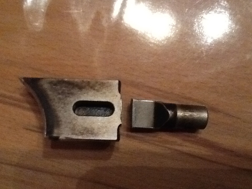

jetzt muss ich leider schon wieder etwas fragen. Ich wollte gerade die As zusammen bauen. Ich habe noch welche von einem anderen Motor auf Lager. Bei meinem jetzigen ist das Ober (unter?) Teil gerissen. Da dachte ich, ich kann es vom Ersatzmotor nehmen. Die passen aber nicht zusammen. Das Langloch beim gerissenen ist 5,2mm breit. Beim Ersatzschieber aber nur 4,2mm.
Wie kommt so was?
Sind das original Suzi-Schieber oder Nachbauten (Fischer/Förster/...)
Danke und Grüße
Asterix
Habe den As rausbekommen.mit 'nem Heißluftfön heiß gemacht, dann ging es ganz einfach.
Und so wie ich das jetzt sehe, hat der Zylinder nichts abbekommen. Der schieber sieht etwas angefressen aus. BeimmKolben bin ich mir noch nicht sicher. Werde am We mal Bilder einstellen.
Leichte Spuren sind zwar vorhanden, scheinen aber bei hohen Laufleistungen normal zu sein, oder?
Habe noch zwei Zylinder, da ist es auch so. Die wurden von Herrn Förster für gut befunden.
Viele Grüße
Asterix

... ich glaub, ich hab mein Problem gefunden ...
Nachdem ich beimnach einer weitrene probefahrt die As nochmasl einstellen wollte, ist mir auf gefallen, dass d die ASS beim Sstehenden zylinder etwas schwerer als beim liegenden geht. Jetzt habe ich das mal auseinander gebaut.
Und siehe da, ein Schieber ist abgerissen ..... http://www.ilil.de/wbb/images/smilies/websmilies_10.gif
Kann jetzt natürlich nicht sagen, ob das bei mir oder beim Vorbesitzer passiert ist. mein erster Gedanke nach dem Kauf war eigentlich, ASS ausbauen und anschauen. Hatte bloss zu wenig zeit und wollte erstmnal nur fahren. Hätt ichs doch anders rum gemacht.
