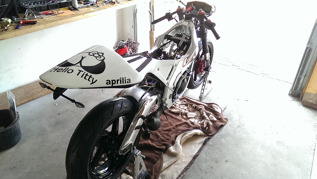

Hat sich erledigt blinkerrelais war mit + verbunden statt mit -
Beiträge von Jemand
Hallo
Bin henri Rode aus dem kleinen Städtchen Rastede bei Oldenburg
habe nun seit 4 jahren meine RS250 Bj98
hab die diesen winter neu aufgebaut und bin nun in den endzügen
habe schon viele hilfreiche infos hier erworben nun ist aber eine komische sache aufgetreten die ich mir nicht so ganz erklären kannWenn ich den blinker anmache obwohl zündung aus geht diese an warum auch immer vll hat ja jemand schonmal so etwas gehabt ???
wen garnichts geht wäre das ja leicht raus zu finden aber so was ist irgendwie komischals anhang mein motorrad
