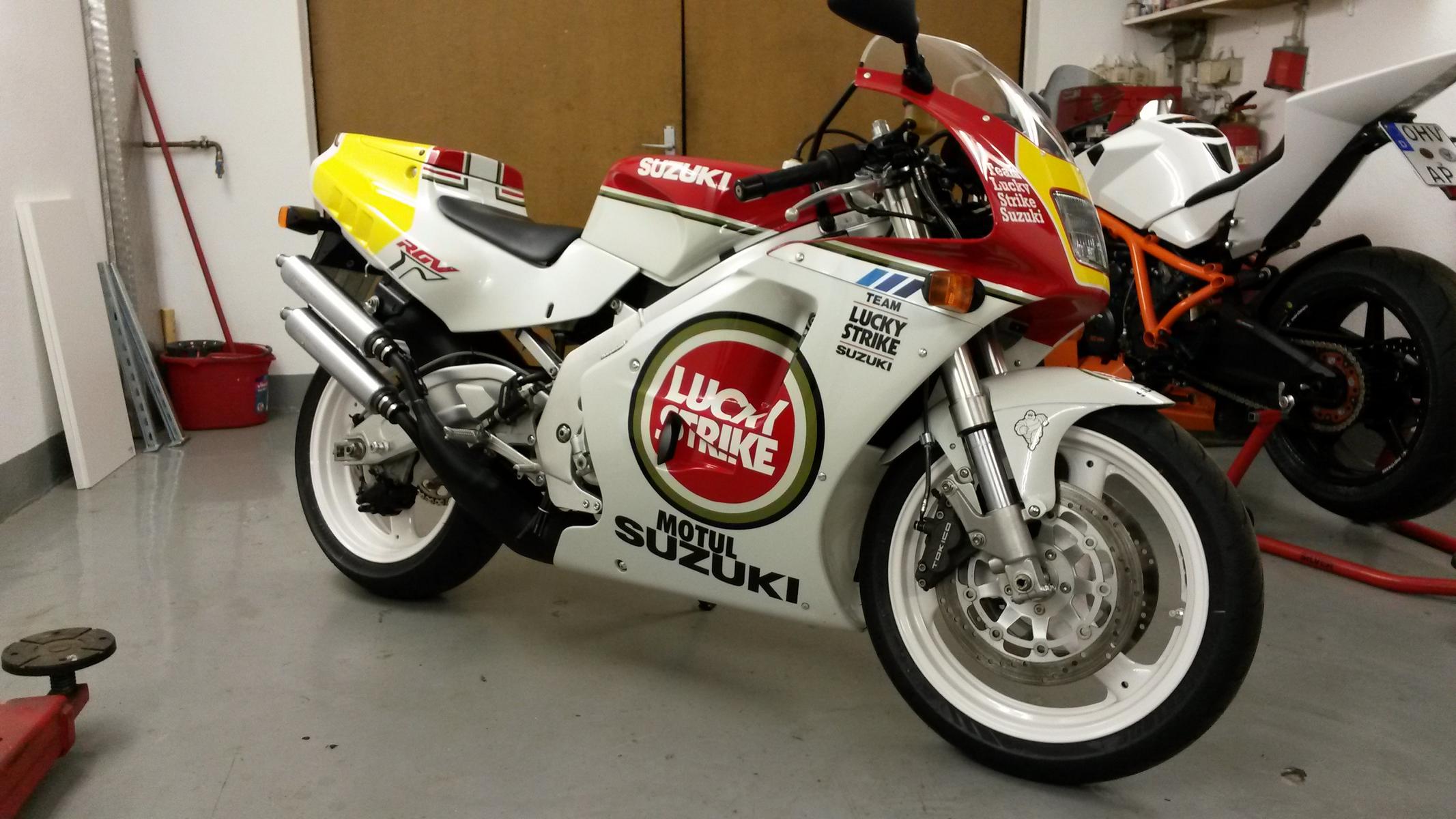

Ich habe diesmal alles in schwarz,
weil meine Lucky ja so schön bunt ist und mein Arbeitstier die RC8R auch so schön hell ist.http://www.ilil.de/wbb/images/standard_dark/icons/icon18.gif
PS ; die Lucky ist bis auf die Bremsscheiben und das originale Federbein
von Rooske überarbeitet komplett original ,selbstverständlich der komplette
Neuaufbau alles neu Motor komplett neu (Förster) ohne Tuning aber mit
ital. Abgasanlage und Turbinenaluminium Schieber.
Gruß Oldmancup

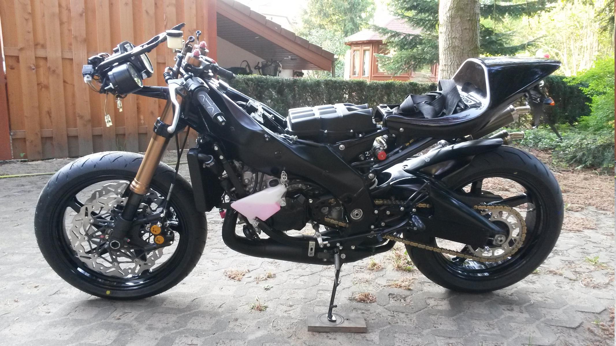

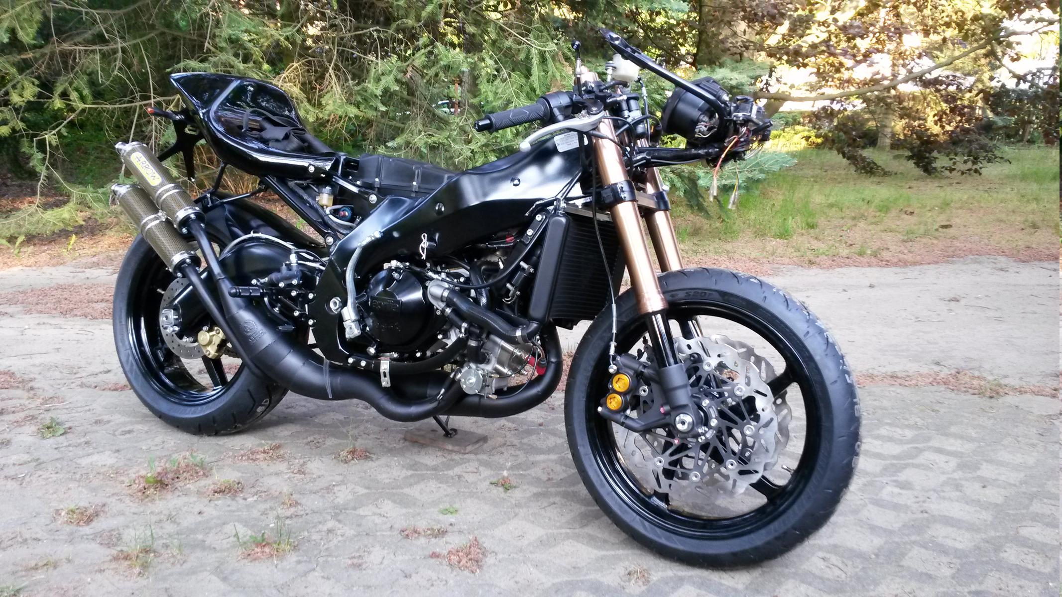

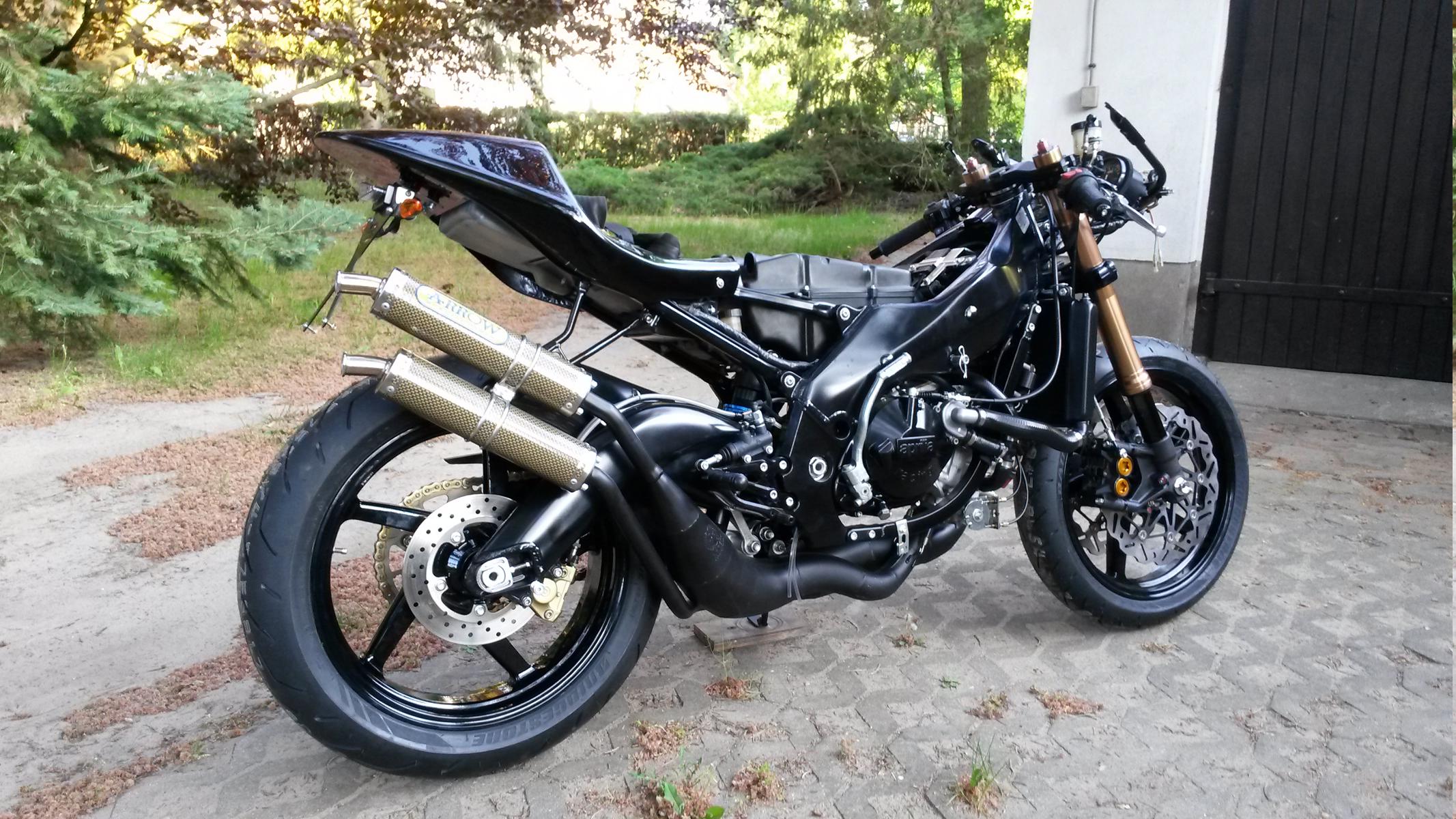

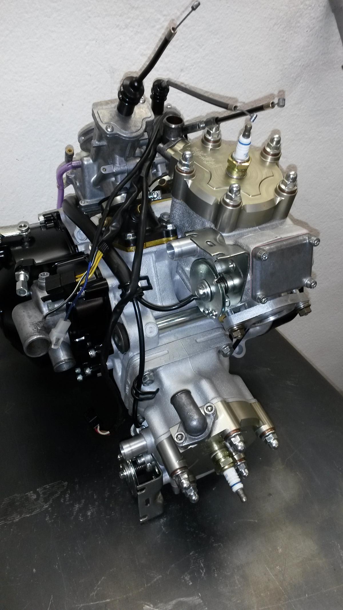

RS LD01
Motor komplett neu ,selbergemacht mit Förster- Teile ca. 70 PS
Getriebe erneuert , Ritzelwelle mit Ritzel neu div. Kleinteile neu, alle Lager neu
Gabel K6 mit Öhlins Federn angefertigt mit 65 Rate mit Service komplett selber
RN 12 Zangen mit 996 SPS Scheiben, 19 mm Bremspumpe
Höcker RS 250 RW Hiroshi Aoyama ,Heckrahmen umgebaut
Schalldämpfer steiler und ans Rad angelegt
Rahmen ,Schwinge schwarz Seidenglanz Pulver
alle Schrauben, Bolzen Kleinteile neu verzinkt
Räder Pulver glanz ,Vorderrad 3 Zoll auf 25 mm Steckachse ,Tacho MMB Hallgeber am Hinterrad ,Ausgleichbehälter vorn
Vergaser gereinigt alle Düsen, Nadel, neu
und,und,und
Kosten ca.6K € plus gefühlte 1000 Stunden
Viele Grüße Oldmancuphttp://http://www.ilil.de/wbb/images/standard_dark/filetypes/jpg.gifwww.ilil.de/wbb/images/shttp://www.ilil.de/wbb/images/standard_dark/filetypes/jpg.giftandard_dark/filetypes/jpg.gif
