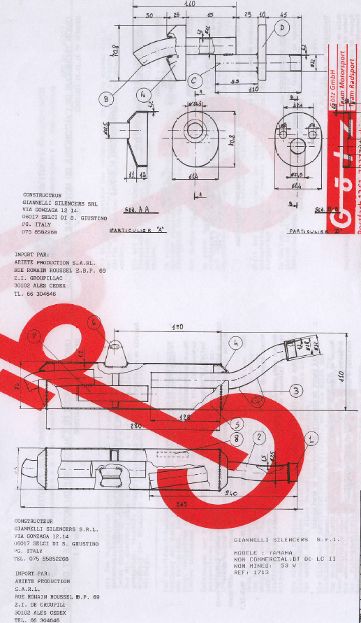

Bei der DT wars ein Reflexionsdämpfer mit recht dünnen röhrchen...klang furchtbar
tpsi waren die mit abe (französische EG Zulassung oder so...war früher Grauzone)
Bei den DT Gias mit TPSI war der krümmer gleich zu ohne tpsi nur doppelwandig, der Endschalldämpfer nicht zerlegbar und durchlassbegrenzt...
bei den RD Gias weiss ichs leider nicht genau, könnte aber auch sein das der schalldämpfer etwas begrenzt.
Verlängern am krümmer/krümmerflansch wäre das einfachste
