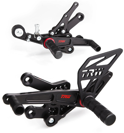

Hier noch eine Frage von mir. Ich möchte mir gern eine Fußrastenanlage von TRW kaufen. Dafür gibt es aber offiziell keine Adapterplatten. Wisst ihr von welchem anderen Motorrad die evtl. passen könnten oder wo ich sonst passende herbekomme?
Im Notfall würde ich mir speziell welche anfertigen lassen. -
