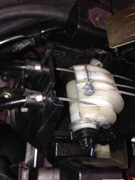

nachdem ich einige hundert km gefahren bin, ging mir das gute Stück immer mal wieder bei Standgas aus. Standgasdrehzahl jedoch iO.
Sie ging dann anschließend nur wiederwillig an.
Wenn sie dann läuft und ich sie auf Drehzahl halte, ist alles OK.
Als ich gestern nach der Probefahrt heim kam, rasselte sie plötzlich am linke Zylinder.
Nach demontage der Schieber musste ich erneut ein Kolbenschaden und ein abschleifen der Schieber feststellen.
Bei der demontage viel mir auf, dass der Bautenzug am Servomotor nicht eingehängt war.
Ich denke mal dass der unter lasst, wenn sich die Schieber öffnen, auch die Ölzufuhr erhöht !?!?
Auch im eingehängtem Zustand bewirkt der Zug nichts, da die Einsparung zu weit weg war.
Habe jetzt das Rad in dem der Zug eingehängt wird, soweit als möglich verdreht, sodass sofort beim öffnen des Servomotors auch der Ölzug mit gespannt wird.
Leider bewirkt das nicht das weitere Spannen vom Ölzug !
Ich steh gerade auf dem Schlauch ! Wie wird das eingestellt ?
Ach ja, Bild 1 ist ohne dass der servo aufzieht, Bild 2 mit Sero.
Mann erkennt keine Auswirkung auf den Ölzug ?
Auch nicht wenn ich halb.- oder 3/4 Gas gebe.
