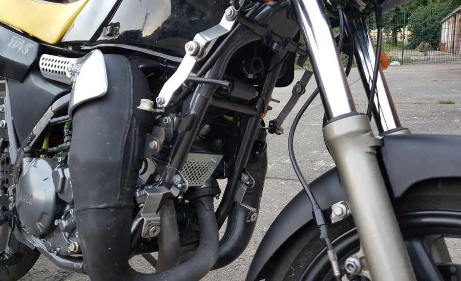

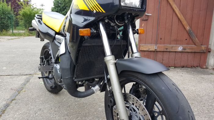

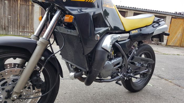

Interessantes Projekt. Das Problem mit nur einer Bremsscheibe kenne ich von meiner TDR auch. Deshalb hab ich Teile der FZR 600 Gabel verbaut. Ist halt noch alter Kram, nix zum Einstellen. Interessant an deinem Umbau ist das Vorderrad. Ich fahr gerade eine 3" TZR Gussfelge und hätte auch gern wieder Drahtspeichenräder drin. Ich hatte mir mal eine XS650 Radnabe besorgt. Die sieht aus wie die SR500 Nabe. Nach einem ersten Test, war ich aber der Meinung, dass die Bremssättel sehr nahe an den Speichen stehen. Vielleicht zu nah. Wie groß ist bei dir der Abstand zw. den Bremsscheiben, also den äußeren Stahlringen?
