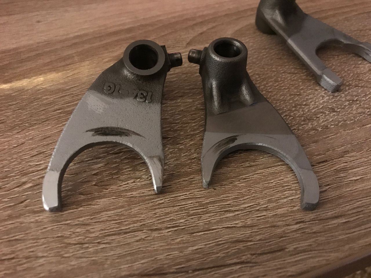

Hallo zusammen,
ich hatte in der "suche"-Kategorie ja bereits nach einem getriebe gesucht, habe dann aber (bisher) doch noch kein neues bzw anderes gekauft, weil mir geraten wurde, mein getriebe erstmal auszubauen.
Eigentlich war ich der meinung, dass ja irgendwas kaputt sein muss...
Problem war: der 2. gang springt beim zügigen schalten raus bzw er geht gar nicht richtig rein. fahre ich ruhig und schalte in den zweiten ist alles okay. auch wenn ich den 2. gang von unten aufziehe ist alles wie es sein soll.
Jetzt ist alles ausgebaut und es sieht erstaunlich gut aus. Die Getrieberäder und die dazugehörigen Verzahnungen sind alle top. Lager sind ebenfalls alle ohne Beanstandungen. Generell hätte ich alles so wieder eingebaut, wenn nicht ein Problem bestehen würde.
Den einzigen Verschleiß sieht man an den Schaltgabeln. Diese haben ein paar Anlaufspuren wo keine sein sollten. Diese Spuren sind allerdings nicht oder kaum mit dem Fingernagel spürbar.Ich denke aber mal, dass ich die erstmal neu kaufe, oder was sagt ihr dazu? Laufleistung sind ca. 25tkm
Danke und lg Timo
