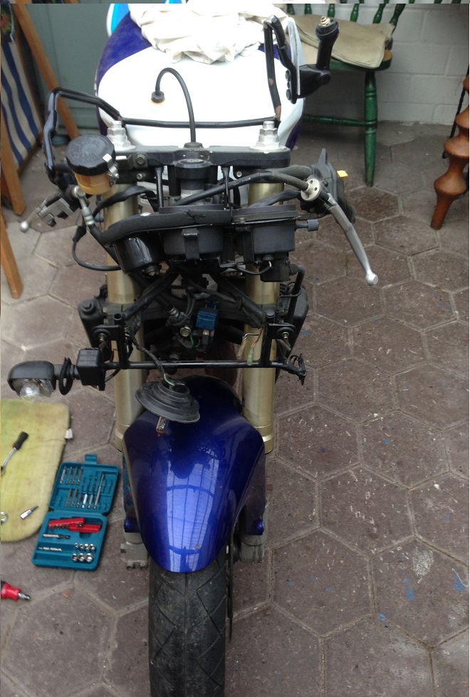

    Habe heute mal wieder ein bisschen weitergeschraubt.
    Musste feststellen, dass die obere Gabelbrücke gebrochen ist :(.
    Daher suche ich nun eine obere Gabelbrücke für mein Model:
    RGV250 VJ22B N
    oder habt ihr Tipps, wo ich eine Austauschgabelbrücke im Netz bestellen kann?

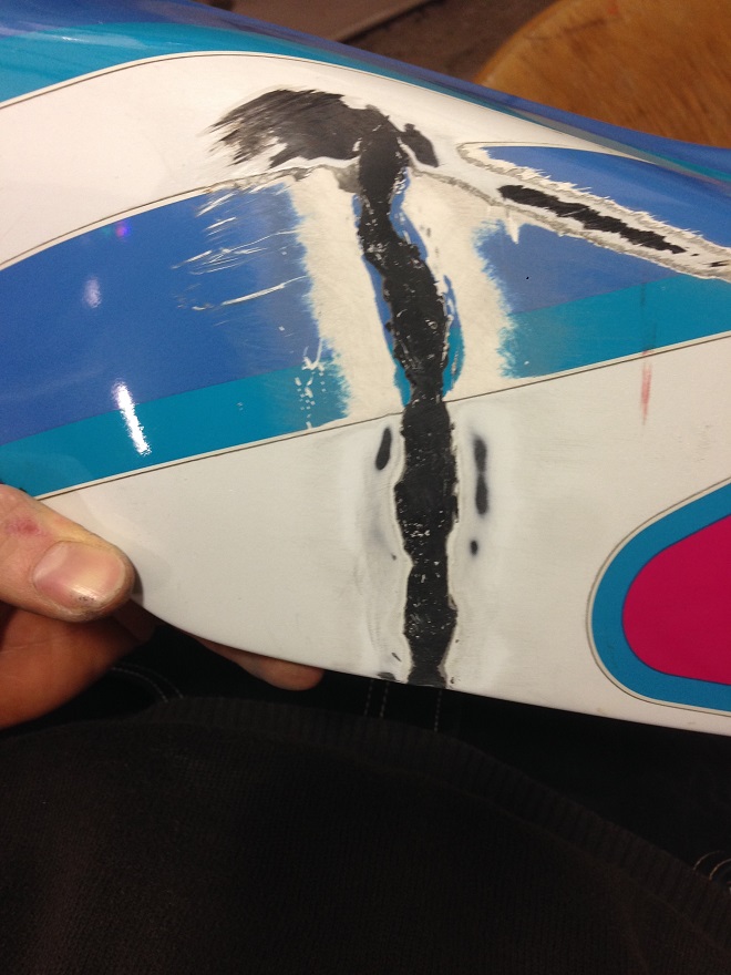

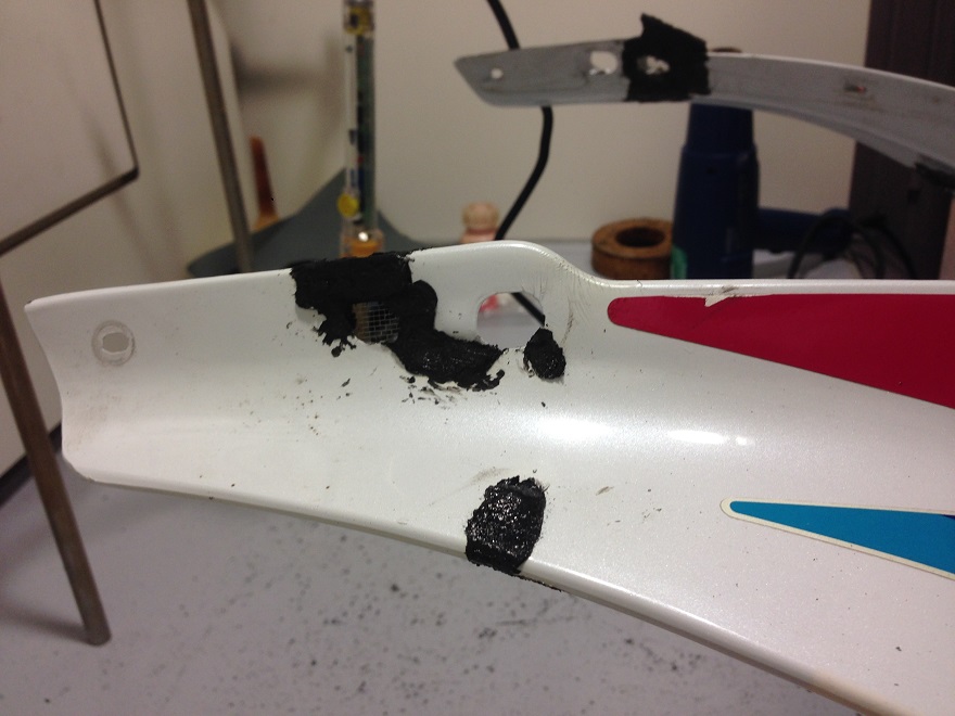

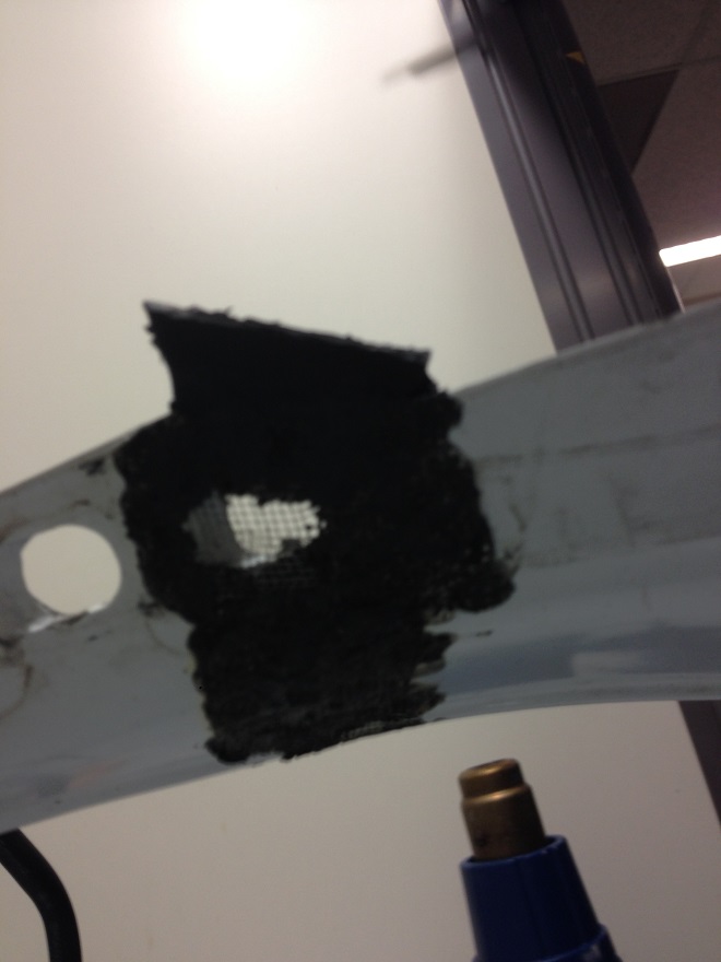

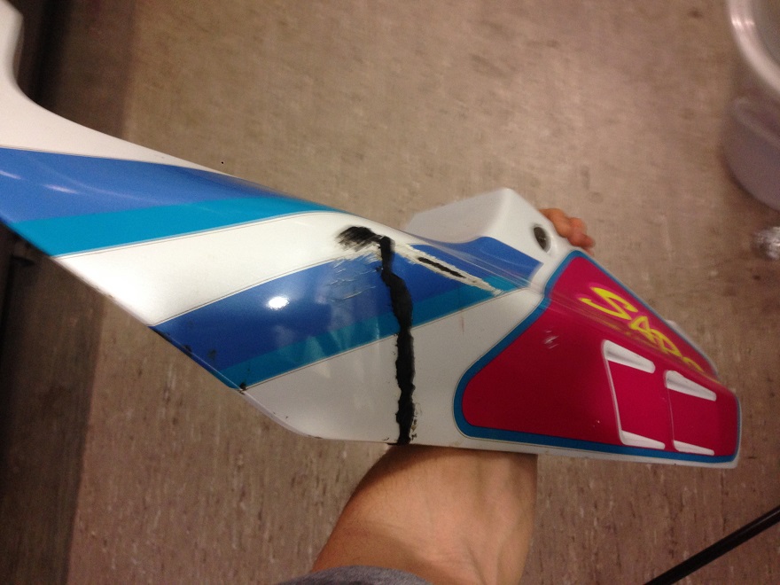

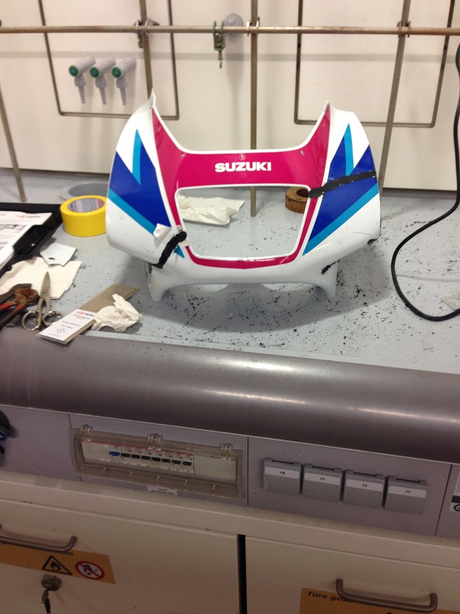

    Um die Spannung von den Rissen zu nehmen habe ich Löcher am Ende der Risse gebohrt, vorne eine Kehlnaht gesetzt (nennt man das so? quasi als V abgefräst), dann hinten Netze aus Edelstahl fixiert, den Kunststoff mit der Heatgun vorgeheizt und dann mit einem Lötkolben von az reptec den Schweißdraht in das "V" geschweißt. Die abgebrochenen Teile wurden durch ABS Kunststoffplatten ersetzt und analog zu oben fixiert und verschweißt.
    Habe nach Abkühlen zum Test mit den Händen Druck auf die Stellen gegeben. Es hat weder geknackt, noch den Eindruck gemacht, dass es sofort brechen würde.

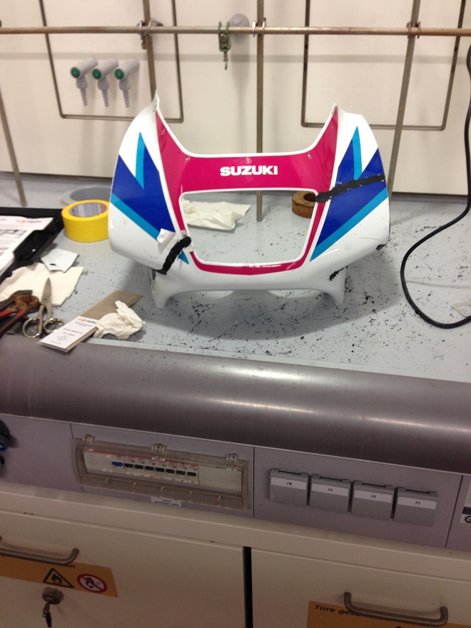

    Nebenbei habe ich die ABS Verkleidung geschweißt und beginne nun mit dem Schleifen der Schweißnähte. Hat jemand von Euch einen Tipp, wie man am besten die Fläche wieder eben bekommt? Schleifen, spachteln, schleifen, spachteln? Und wenn ja, was eignet sich als "Spachtelmasse"?
    Im Anhang sind die geflickten Teile zu sehen. Was sagt ihr dazu, halten solche Schweißnähte die Geschwindigkeiten aus?

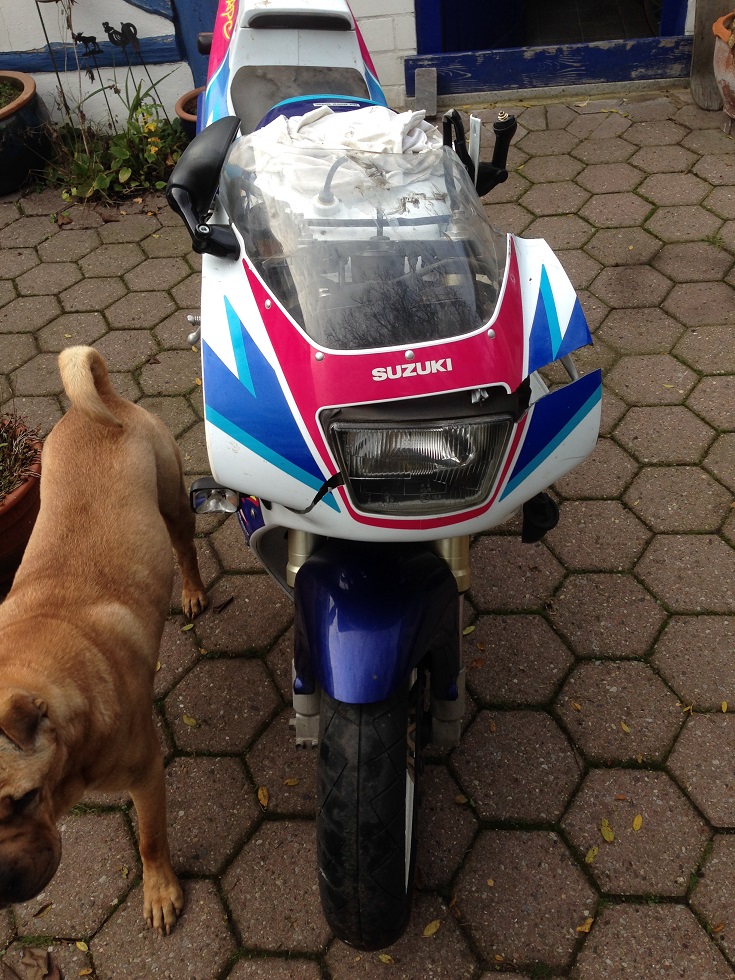

    Die Saison naht und die Arbeit scheint kein Ende zu nehmen. Je mehr ich im Forum lese, desto mehr Fragen ergeben sich, ob die alte Lady wieder auf die Beine kommt.
    Update:
    Scheinwerfer, Blinker, linke Fußraste, linke Frontverkleidung, Metallsplint, Bremsflüssigkeitsbehälter und Schrauben sind nun anwesend.
