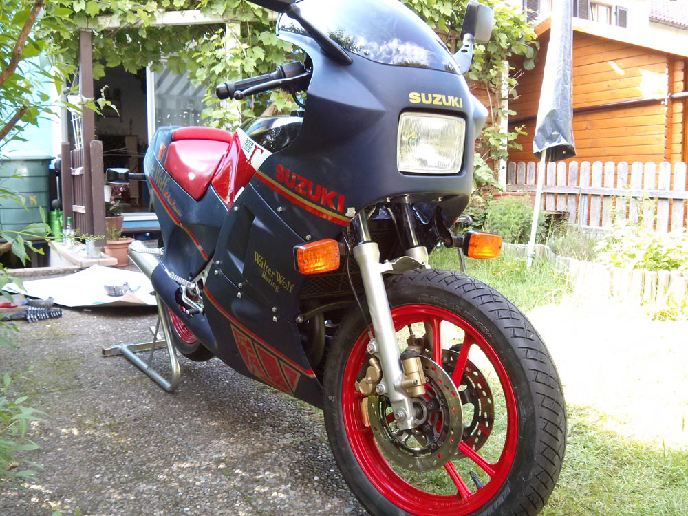

    so nun lass ich mal ein paar Fotos sprechen.
    1. Gamma für Abtransport zum Mechaniker
    2. Beide Gammas, zum vergleichen und defekte oder fehlende Teile zum tauschen
    3 / 4. Decals anbringen
    5. Gamma, alles Klarlack lackiert, auf dem weg zum Tüv mit original Tank, da der jetzige beim lackieren ist.
    Grüßle Hubert

    motoreinbau, decals, klarlack und Tüv termin mit diversen Eintragungen.
    nun wieder alles abbauen, neuen tank mit decals anpassen, wieder mit klarlack lackieren, anbauen.etc...

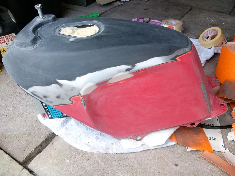

    Hatte einen Rückschlag, komplett bearbeiteter Tank, ist innen doch zu verrostet, kam jetzt nach ca 2Wochen, zugeklebt und richtig ausgetrocknet, erst so richtig zum vorschein, wird mal auf Halde gelegt.
    Da ich insgesamt 3 Tanks habe, wird jetzt der nächste bearbeitet, dieser ist Note 2+!!!
    Die ganze Arbeit ( Tank mit 240er schleifen, dann spachteln, Füller mit 500er nass schleifen, dann Basislack mit Klarlack nochmals mit 1200er nass schleifen ) wird jetzt wiederholt, das dauert noch ce la vie, !!! :nuts:
