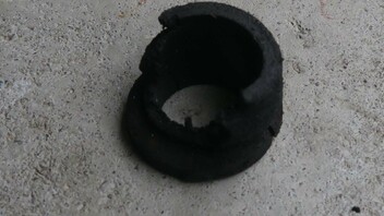

    ich habe jüngst bei meiner RS125 (Bj. 2002, MP mit 30PS) den Auslassschieber instand gesetzt mit Selonoid rausbauen usw...
    Dabei ist diese defekte Gummihülse, also diese beiden Hälften, auf den Boden gefallen und ich habe keine Ahnung wo die rausgefallen ist --> siehe Bilder. Ich finde einfach keinen Platz, wo die rausgefallen sein könnte.
    Der Innendurchmesser der Muffe ist etwa 20mm und der Gummi ist außen etwas angekohlt. Also praktisch ist das eine Art Mossgummi, sehr verbraucht...
