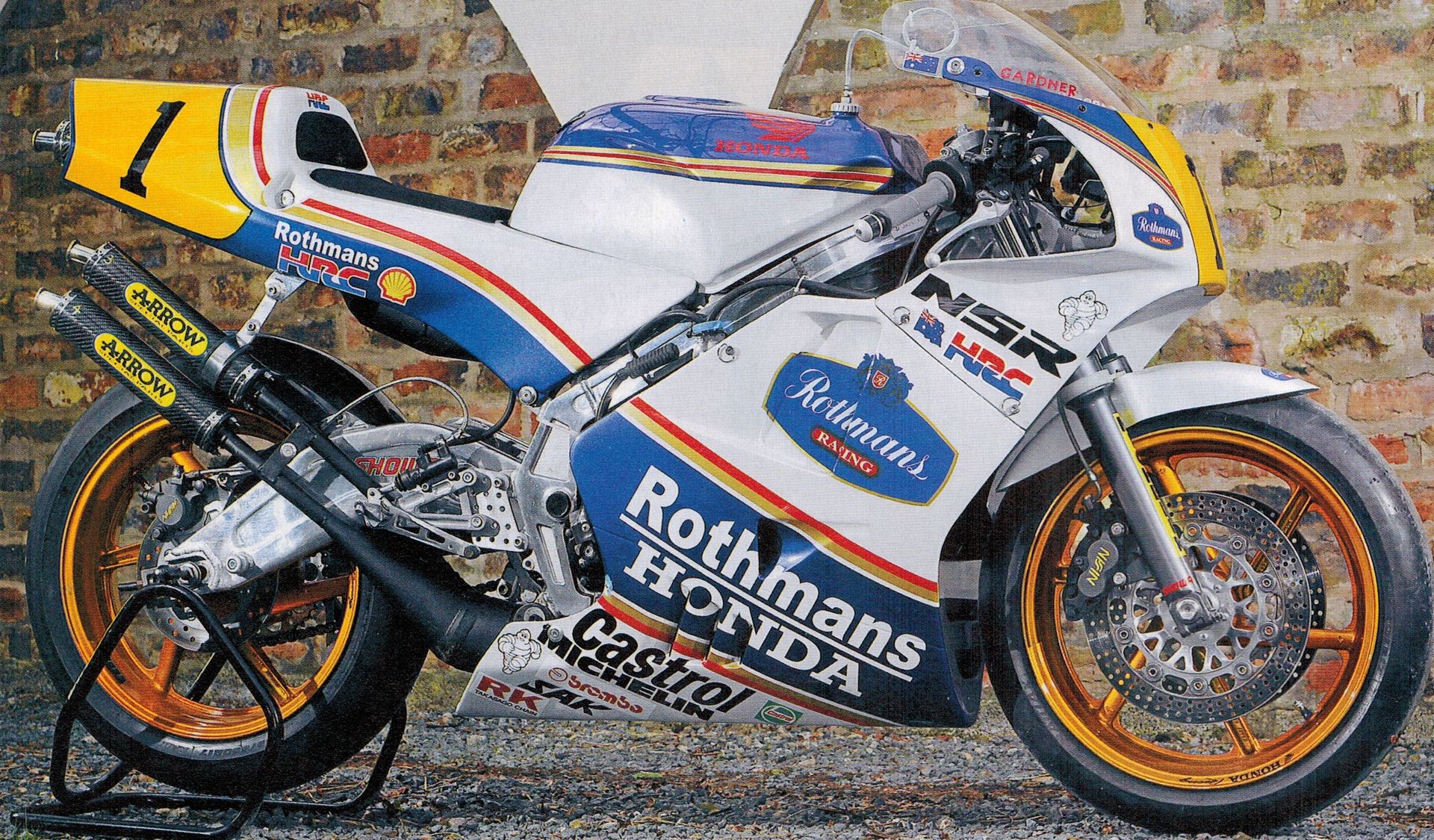

    Es gibt ein Bericht in der classic Bike Mechaniker aus 2012 von einem "Gardner" Umbau.
    Ian Wrigth hatte für Testzwecke einen Rahmen einer NS 400 R mit einer Bananenschwinge einer RGV und einem
    aufgebohrten Motor mit 475 ccm ( big bore kit aus England) sowie Vergaser von einer NSR 250 MC 21 im Jahr 2006 umgebaut.
    Den Einlass (Membrane) hat er auch lt. den Bericht etwas verändert.
    Die Zündung hat er auf eine Zeeltronic mit 3 Zündspulen einer RGV umgerüstet und 3 Zündkurven mit neu verdrahtete Drosselklappenfühler der NSR 250 Vergaser realisiert.
    Über dieses maping können ca. 7 PS gegenüber der mittleren Stufe zugeschaltet werden.
    Das bike hatte Ian als reines Testbike für die Rennstrecke gebaut.
    Um sich einen Van zu finanzieren hat er dann das bike an einen Händler verkauft.
    Der glückliche Käufer war ein Herr Steve Sawyer, der dem Bike ein hübsches "Gardner" Kleid verpasst hat.
    Sieht super aus insbesondere dem Heck mit zwei Endschalldämpfer wie bei den GP-Maschinen.
    Leider gibt es keine Angabe zur Leistung. Es ist allerdings ein reines Track-bike, welches sicherlich nicht mit 60 PS über die Renne schleicht.

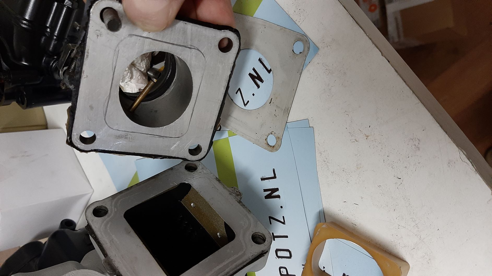

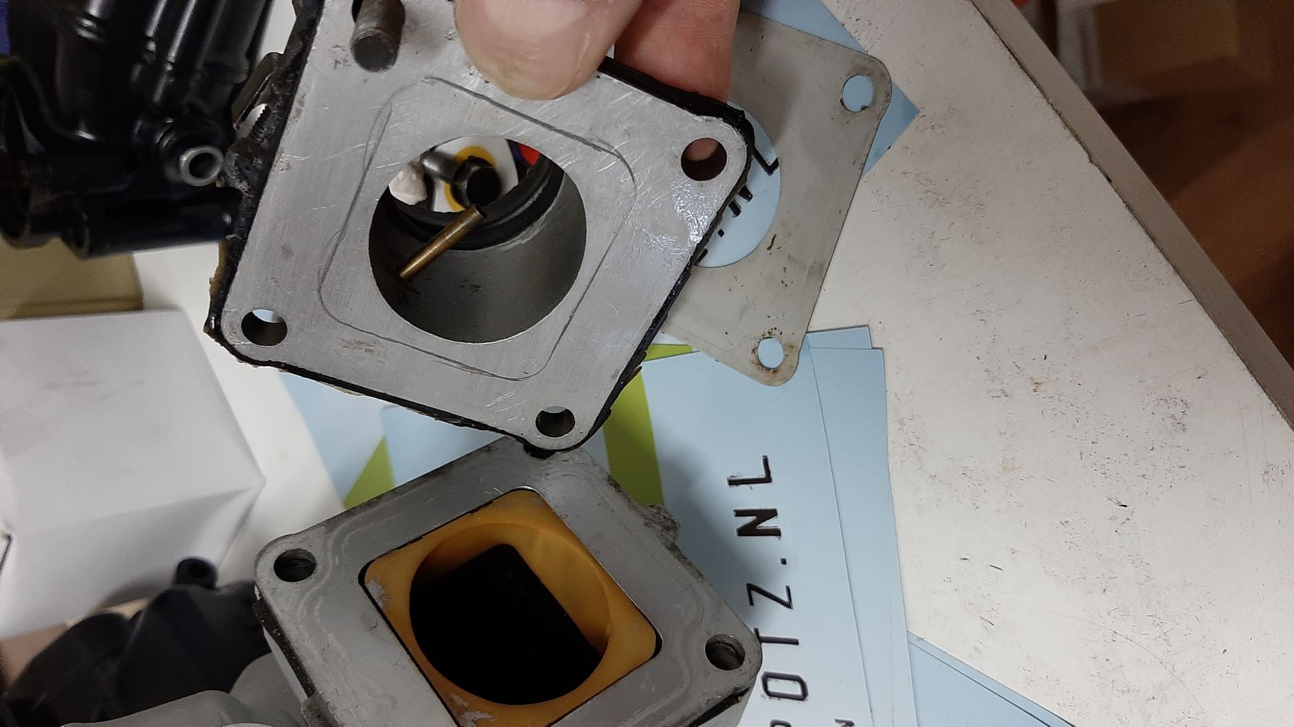

    Hat jemand Erfahrungen mit den Vergasern Kehin TA 22 der NSR 250 auf der Honda NS400 R ?
    Die Vergaser sind ähnlich aufgebaut wie bei der NS 400 R und müssten wahrscheinlich ohne große Umbaumaßnahmen passen.
    Ian Wright aus England von Classic Race replicas hat die teilweise mit 475 ccm big bore kits verbaut.
    Vielleicht hat jemand die Vergaser schon einmal ausprobiert.
    Es gibt ja 2 Takter, die ohne sogenannte stuffer serienmäßig laufen.
    Ist halt die Frage, ob die Strömungsgeschwindigkeit des Gasgemischs ohne stuffer derart abnimmt, dass es zu einem Leistungsverlust kommt.
    Meine Frage war ja nur, ob jemand damit bereits Erfahrungen gemacht hat.
    Es wäre ja auch zu Überlegen, die Bohrung vom stuffer ein wenig zu vergrößern.
    Da gibt es sicherlich Berechnungsprogramme- Vergaserquerschnitt / stuffer / Membranblockquerschnitt.
    Beim ersten Betrachten sieht das Ding halt wie eine Drosselung aus.
