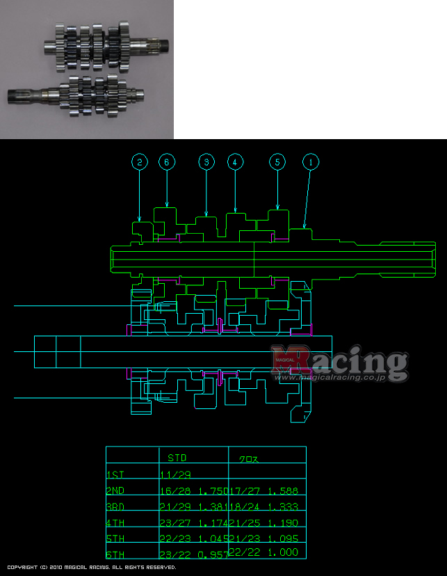

    Habe bei Webike folgende Angebote zu Getrieben entdeckt:
    Magicalracing oder Yamamoto Getriebe.
    Mit Zoll, Versand, Steuern dürfte das so im die 2000,-€ kosten. Obs was taugt? :nixweiss:

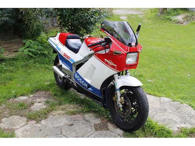

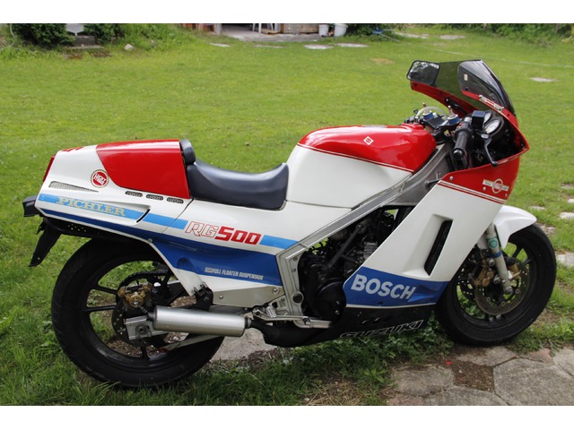

    Vor einer Woche habe ich eine RG500 ergattert. Sie stammt aus Österreich und wurde hauptsächlich auf der Rennstrecke bewegt. Hat 7000 km auf dem Tacho. Ist von Baujahr 1985.
    Es wurde die Ölpumpe ausgebaut, die Blinker und Spiegel entfernt sowie die Auslass-Drehventile herausgenommen. Alle Teile und einige Ersatzteile habe ich dazu bekommen. Das Moped sieht recht gepflegt aus und läuft auch ohne Beanstandungen.
    Allerdings möchte ich die original Drehschieber durch Carbon ersetzen. Habt ihr nen Tipp, wer mir ohne den ganzen Motor zu versenden, die Drehschieberdeckel ausdrehen kann? Die Drehschieber sollen ja genau eingepasst werden.
