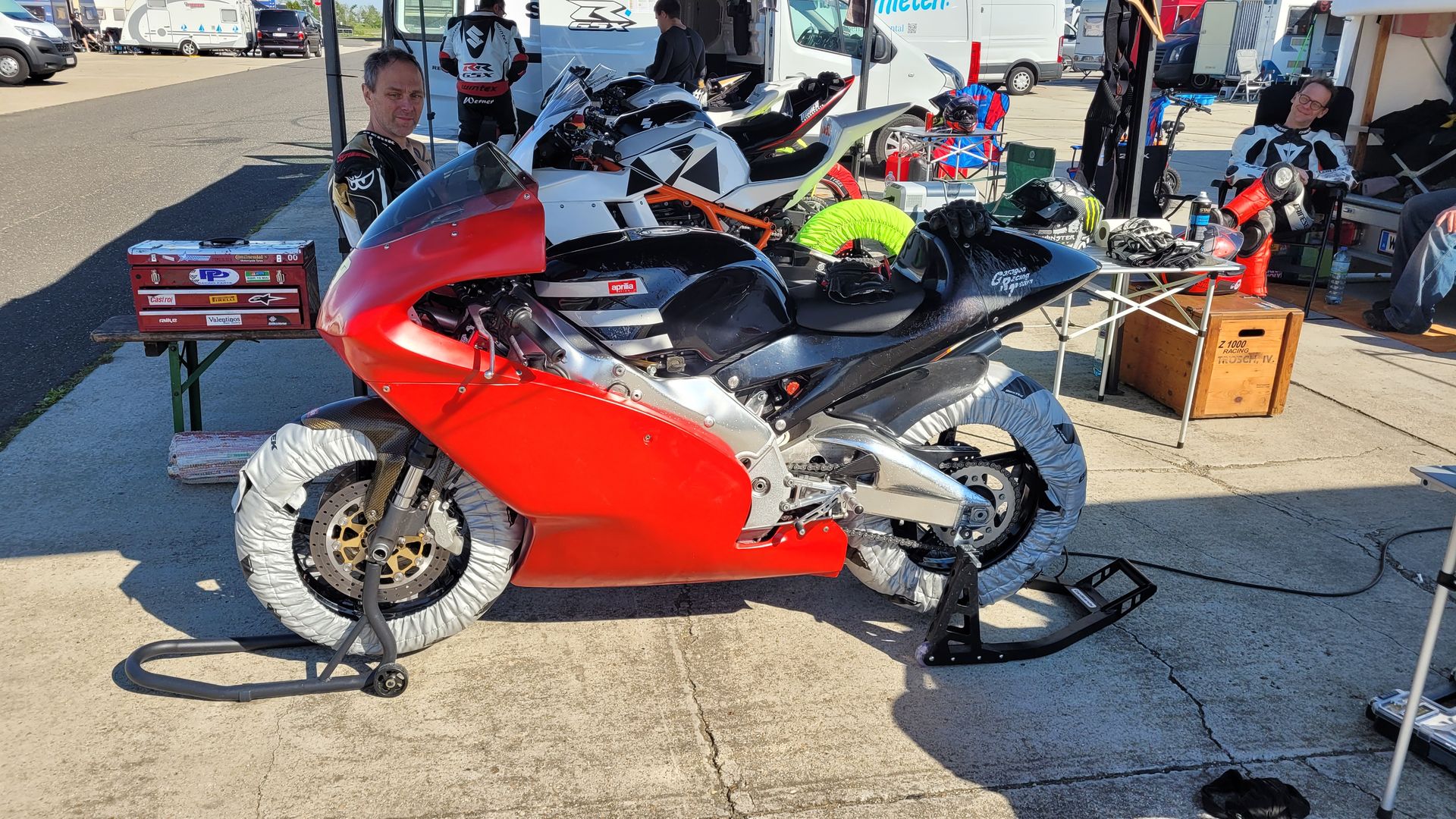

Noch was gefunden: Vom Pannoniaring im Mai 2023:
Honda RS250 NX5 (?) gehören einem Vater & Sohn Duo aus Oberösterreich
Honda RS250 original ein Zug vom Gasgriff bis zum Verteiler
OK. Dann haben das wohl einige geändert.

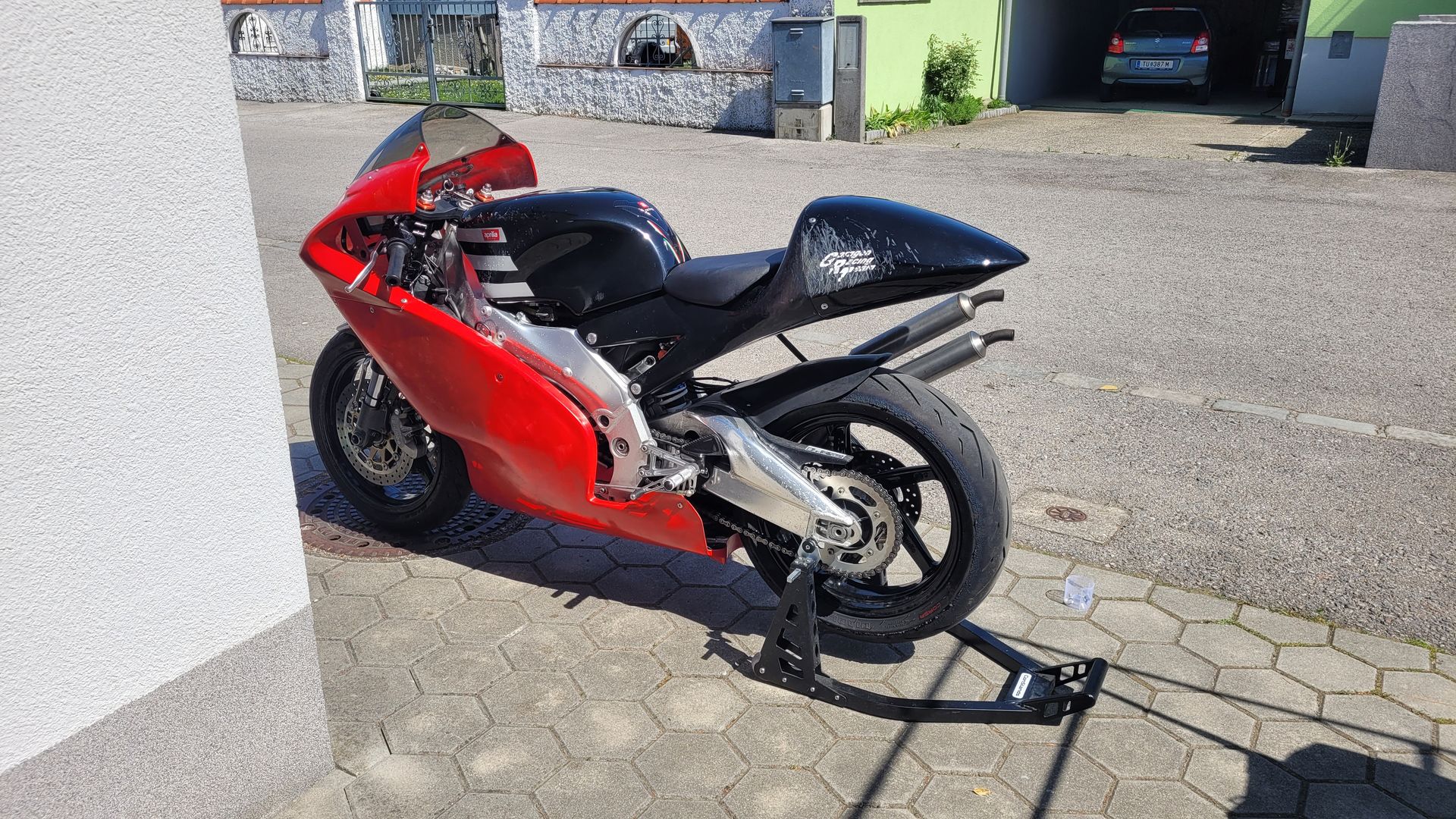

Wenn das Thermostatgehäuse rausfliegt könnte das gerade so passen. Mit keine Chance, dann müssen die Anschlüsse untereinander getauscht werden. Außerdem sind die unteren Kühlerhalter im Weg und bei der LD01 sitzt die Verkleidung auf Spannung. Tip: den Deckel vom Kühler auch entfernen und zuschweißen.
Genau. Die werden getauscht. Außer4dem möchte ich gerne die org. Montageleiste (zwischen Rahmen und Kühler) weiterhin verwenden. Dafür sollen die Haltepunkte wie beim original angeschweisst werden. Mal schauen ob das so geht.
Für du untere Seite sind ja um Rahmenunterzug die Streben zum einhängen des Kühlers angeschweißt -> das passt dann nicht mehr. Die werden weichen. Der Kühler wird hier anders mit dem Unterzug verbunden werden. Muss ich mir noch überlegen.
lg
Wegen dem Kühler:
Mit dem Originalkühler hatte ich letztes Jahr am Kringel eine Temperatur bis zu 68 Grad. Daher muss ein größerer Kühler ran.
Ich habe mir daher einen Nachbaukühler für die R6 von AVBD Moto in der Racingversion geholt.
Kühler schaut gut verarbeitet aus, muss aber umgeschweisst werden.
Kommenden Sonntag bring ich den zu einem Rennstrecken-Freund der mir macht
