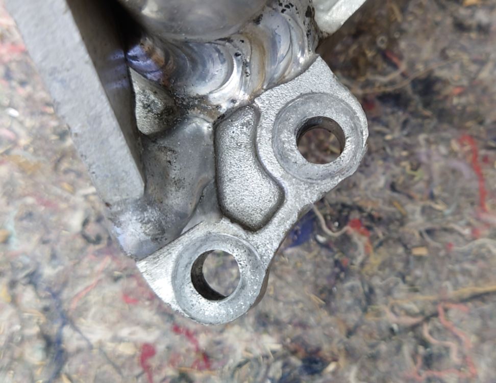

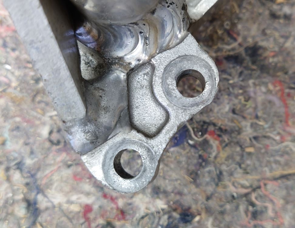

    Wie es aussieht, sollten wir hier mal einen eigenen Thread zum Thema "Ausbau der Hinterradbremsscheibe" öffnen und unsere Erfahrungen austauschen. Ich hatte auch so einen Problemfall und echt Sorge meine schöne PY-Felge zu schrotten, aber letzlich habe ich die Schrauben thermisch gelöst. Spurenlos und sauber ist die Werksverklebung der Schrauben scheinbar nicht zu lösen.
    John, deine Bedenken sind berechtigt, aber es geht.
    Aus der Berechnung nach VDI 2230 ergibt sich für eine Schraubverbindung mit Durchgangsbohrung mittel bei einer Schraube M8 – 10.9 und entsprechenden Reibungskoeffizienten Stahl verzinkt trocken ein max. Anzugmoment von 45Nm das eine Vorspannkraft von 27,7kN erzeugt.
    Eine Unterlegscheibe DIN 125 Form A hat bei einer Bohrung im Rahmen von 8.5mm (nachgemessen) eine Auflagefläche von ca. 144mm². Das ergibt eine Flächenpressung (27700N/144mm²=192N/mm²) 192 Mpa.
    Da Aprilia die Werkstoffnummer für seinen Rahmen leider nicht angibt, gehe ich mal den von den Werkstoffeigenschaften schlechtesten Kokillenguss aus und nehme die Werte für einen GK-ALSI9CU3. Für diesen Werkstoff ist nach VDI 2230 eine zulässige Grenzflächenpressung von 200MPa hinterlegt. Wenn wir auf der Kopfseite von einem S235 ausgehen, haben wir eine Grenzflächenpressung von 490MPa.
    Es ist also am Rahmen keine große Sicherheit gegen fließen vorhanden. Der sicherste Weg führt zu einem Unterlegblech auf der Innenseite des Rahmens, das über beide Bohrungen geht und die Grenzflächenpressung weiter verringert (leider ist der Kreisquerschnitt um die Bohrungen nicht besonders üppig dimensioniert.
    bei der Problematik mit der Seitenstütze handelt es sich nicht um ein thermisches, sondern mechanisches Problem, denn zum Tempern von gegossenem Aluminium muss der Werkstoff auf mindestens 250°C erwärmt werden, was in Umgebungsluft von einer warmen Abgasbirne schlicht nicht erreicht werden kann.
    Das eigentliche Problem bei der Seitenständerbefestigung ist eine unzureichende Auslegung der Schraubverbindung gepaart mit einem nicht bestimmungsgemäßen Gebrauch (sitzen auf dem Motorrad in der Seitenständerposition) bei nachlässiger Wartung.
    Zur Ursache:
    Die Befestigung der Aufnahmeplatte aus lackiertem Stahl an der unbehandelten Rahmenoberfläche aus Aluminiumguss ist eine auf Reibung ausgelegte Schraubverbindung. Kommt es durch Setzvorgänge in der Schraubverbindung (Überlastung der Verbindung durch nicht bestimmungsgemäßen Gebrauch), liegt in der Verbindung kein Reibschluss mehr vor und es ist nun eine auf Scherung belastete Verbindung, die für diese nicht ausgelegt ist. Es kommt zum Aufweiten der Bohrungen in beiden Komponenten.
    Abhilfe:
    1. Bestimmungsgemäßer Gebrauch (nicht lässig auf dem Moped lümmeln, wenn man vor dem Schulhof steht – hab ich auch gemacht, aber nicht auf einer Aprilia)
    2. Schraubverbindung regelmäßig prüfen und ggf. auf das korrekte Drehmoment anziehen.
    Verbesserungsmaßnahmen, wenn die Verbindung schon vorgeschädigt ist:
    1. Prüfen, ob an Rahmen und Seitenstützenplatte Materialaufwerfungen in den Kontaktflächen der Schraubverbindung entstanden sind und diese vorsichtig einebnen.
    2. Kontaktflächen zwischen Rahmen und Seitenstütze reinigen und entfetten (Reibwert erhöhen).
    3. Originalschrauben durch hochwertige Schrauben DIN 912 M8 x 35 10.9 und auch die Mutter auf DIN 934 M8-10 ersetzen. Unter die Mutter gehört unbedingt eine Unterlegscheibe, am besten wäre eine Schwerlastscheibe DIN 6340 (die allerdings nicht überall beziehbar sind) um das Setzen zu verringern.
    4. Dann noch die Schrauben mit Schraubensicherung mittelfest sichern, wenn man keine selbstsichernden Muttern in dieser Güte (10.9) bekommen hat.
    5. Diese, aber auch nur diese mit dem höherwertigen Schrauben, kann man dann mit einem Drehmoment von 46Nm (entspricht 90% Auslastung) anziehen.
    Damit sollte das Problem behoben sein.
